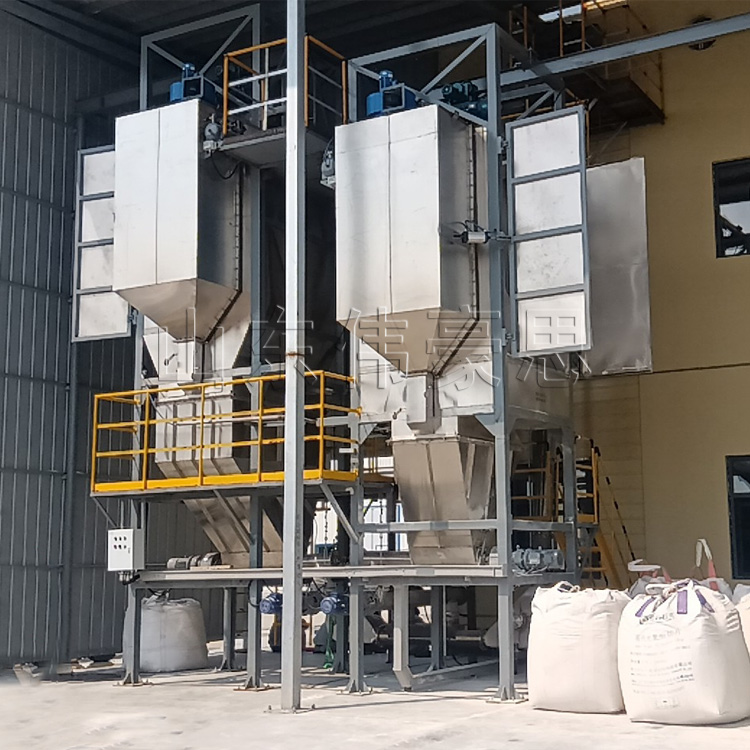

在当前环保压力日益增大、劳动力成本不断上升、智能制造加速推进的背景下,山东伟豪思氧化锌吨袋自动破袋机应运而生,它是一种专为处理吨袋包装物料而设计的自动化拆包设备,能拆包500-2500KG的大袋,它主要是解决传统人工拆包作业中粉尘污染严重、劳动强度大、效率低下以及物料残留等问题。随着现代工业生产对环保标准的日益严格和自动化水平的不断提升,吨袋自动破袋机已成为化工、橡胶、建材等行业不可或缺的关键设备,为企业构建清洁、高效、智能的生产环境提供了有力保障。
氧化锌吨袋自动破袋机通过自动化流程实现高效、无尘的拆包卸料。其核心工作流程如下:
使用电动葫芦或叉车将吨袋提升至设备进料口,通过气动夹袋器或气囊密封装置将吨袋袋口与设备严密对接,形成全密封通道,从源头杜绝粉尘外泄。物料袋在缓慢下落过程中,由人工拆开下料口(吨袋可回收)或由十字割刀自动划破袋底(吨袋不可回收),物料靠重力滑落进入贮斗。针对流动性差、易结块的特点,设备配置拍打装置和振动下料装置,通过周期性拍打和振动促使物料顺利下落,避免架桥堵料。拆包过程在全封闭机箱内进行,同时辅以除尘器装置,将拆包机内部扩散漂浮的粉尘持续吸附收集,物料靠重力落入储料斗,粉尘不再飞扬散布。
