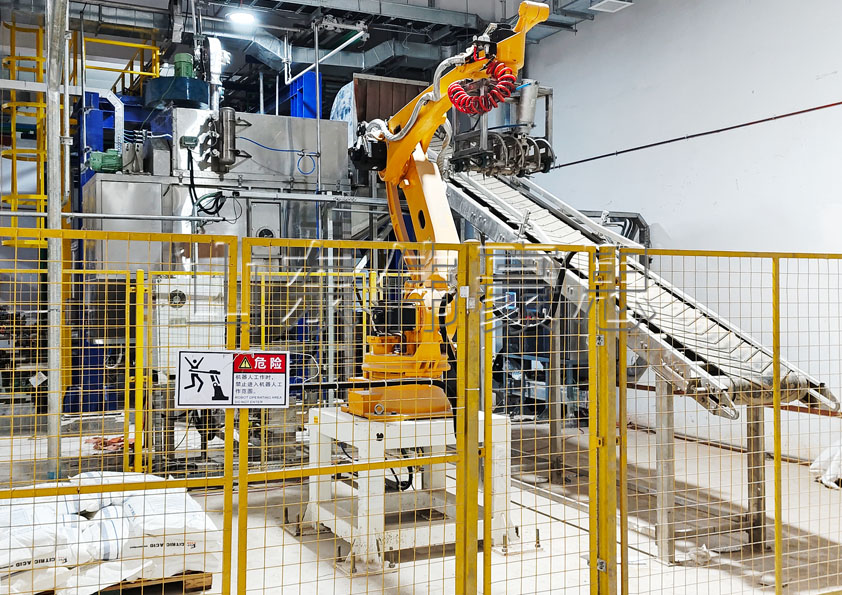

选择山东伟豪思聚丙烯全自动拆包机器人,不仅是降本增效的有效路径,更是抢占智能制造竞争高地的战略投资,它凭借集成化、无人化技术优势,成为化工、新能源、铝电、锂电等粉体、颗粒物料行业提升自动化水平、实现绿色生产的核心装备,为企业降本增效、产业升级提供支撑。
山东伟豪思聚丙烯全自动拆包机器人工作原理是:
1.智能拆垛环节。系统搭载3D结构光相机,可对托盘上的袋装物料进行扫描,即便面对褶皱、变形、堆叠杂乱的软包装,也能准确识别位置和姿态,定位精度高。工业机械臂根据视觉系统输出的坐标数据,以真空吸盘和柔性夹爪配合抓取袋料,自适应10-50kg不同规格包装,兼容编织袋、PE袋、牛皮纸袋等多种材质。
2.准确拆包环节。机器人将袋料平稳转运至破包装置,通过高速旋转刀片或组合破袋技术完成准确切割,同时配备可调式抖动功能将袋内物料清空。整个拆包的过程在全封闭环境中进行,搭配集成除尘系统有效控制粉尘外泄,确保无尘化作业。
3.废袋自动收集。拆包完成后,系统无需人工介入,即可自动完成废袋与物料的分离,由机器人抓取空袋并输送至废袋收集器压缩回收,实现全流程闭环作业。
