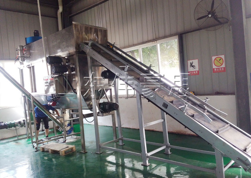

多聚甲醛自动破袋机以密闭无尘、高效自动的作业方式,正在成为现代化生产线中不可或缺的关键设备。它是一种专门用于10—50kg袋装粉粒状物料拆包卸料的自动化设备。该设备可处理编织袋、牛皮纸、塑料膜、复合袋等多种材质的包装袋,设备主体由上料皮带输送机、破袋装置、滚筒筛分装置、除尘系统、废袋收集装置及自动化控制箱等部分组成,结构紧凑、布局合理。
山东伟豪思自动破袋机的工作流程:

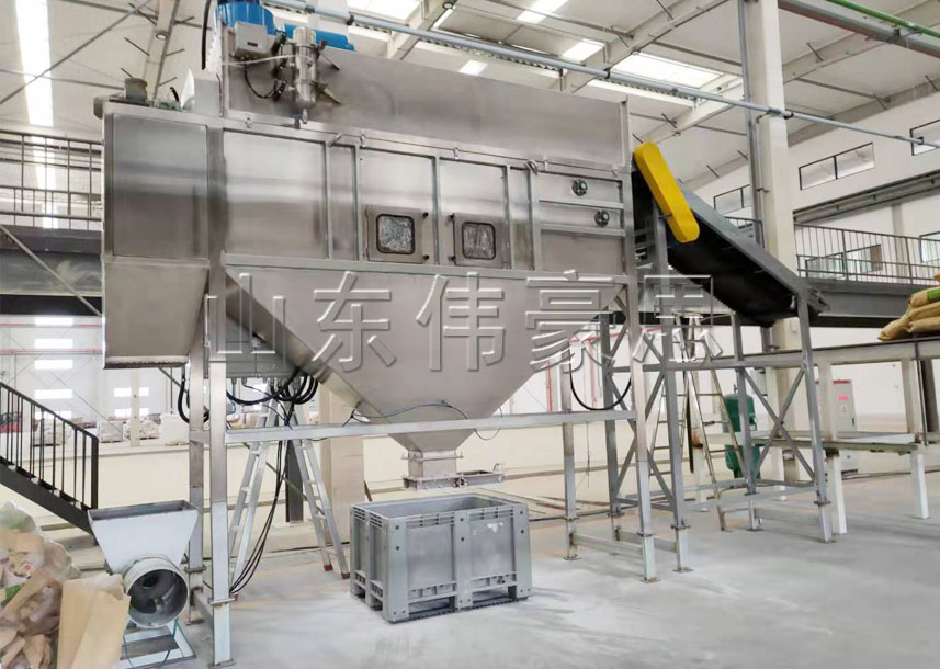

现场仅需一至两名操作人员将包装袋放置于皮带输送机上即可,输送机将袋料自动传送至设备内部。袋料进入主机后,由高速旋转的割刀装置将包装袋割开,物料依靠重力落入滚筒筛中。滚筒筛在旋转过程中实现袋料分离——物料穿过筛网落入下料斗,空包装袋则被滚筒筛带出并进入废袋收集器集中处理。
多聚甲醛自动破袋机采用全封闭式结构,物料在破袋过程中和物料分离过程均为全封闭进行,有效隔绝了粉尘向外部环境扩散。设备在每个易产生粉尘的环节都配置了收尘装置,配合布袋除尘器对粉尘进行捕捉和回收,粉尘捕集率可达99%以上。
除了环保方面的显著优势,自动破袋机在提升生产效率方面同样表现出色。该设备可实现连续拆包作业,处理能力强,效率较人工拆包提升3—5倍,单台设备可替代6—10名拆包岗位。
设备运行自动化程度高,仅需少量人工负责上袋即可,大幅减轻了劳动强度,节约了人工成本。同时,设备配备了PLC智能控制系统,可对运行状态进行实时监测,实现自动计数、故障报警、急停保护等功能。
山东伟豪思自动破袋机适用于多种物料的拆包作业,包括粉状、颗粒状、粉粒混合物及片状物料等。具体应用场景涵盖:建材行业的水泥、石英砂、石灰;化工行业的聚丙烯、聚乙烯、尿素、氯化钾;以及饲料、染料、涂料、陶瓷等领域的各类粉粒状原料。该设备不仅适用于普通物料,还特别适用于有毒、易燃、强腐蚀、高粉尘及人员不易接触的物料拆包作业。
