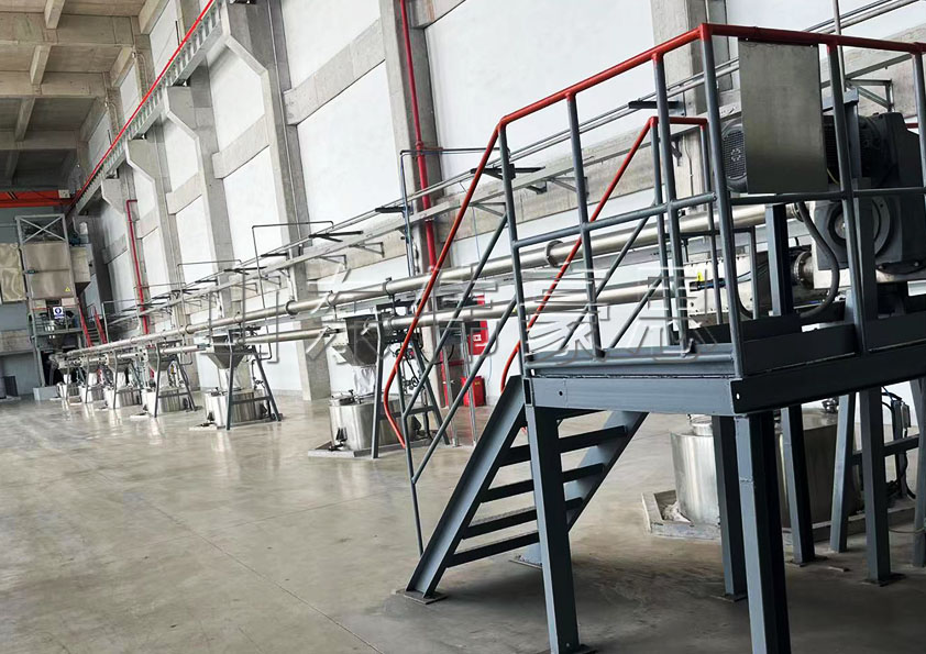

近年来,随着对环保的监管力度持续加码,特别是对工业粉体物料输送环节的粉尘治理都提出了明确且严格的要求,面对如此严峻的环保严查,寻求一种既高效又环保的输送设备成为了众多化工、建材、锂电及新能源企业实现绿色转型的必然选择。在此背景下,山东伟豪思氢氧化钠管链输送机凭借其颠覆性的环保设计与卓越的适用性,正迅速成为现代工业物料输送领域的“环保尖兵”。
从工作原理上来看,氢氧化钠管链输送机是一种能够实现水平、倾斜及垂直组合输送的连续密闭式输送设备。它在密闭的圆形输料管道内,通过电机驱动链轮,带动带有链片(或圆盘刮板)的链条循环运转。当设备运行时,物料从进料口流入密闭管道,被移动的链片稳定地向前推动。在水平输送段,物料依靠链片的推力以及物料自身内摩擦力形成连续料流;而在垂直输送段,链片除了提供向上的推力,下部堆积的物料还会对上方物料产生横向侧压力,阻止其下滑,从而稳稳地将物料向上推升至出料口。
基于这种独特且密闭的结构机理,山东伟豪思管链输送机在面对现代企业环保严查时,展现出了无可比拟的实用优势:
1.是全密闭无尘环保,轻松应对环保严查。 管链输送机的亮点在于其全封闭的管道式设计。物料在从进口到出口的整个输送过程中,始终处于与外界隔绝的密闭空间内,实现了零粉尘溢漏。企业无需在出口额外设置复杂的收尘器或除尘装置;从根源上杜绝了无组织排放问题,帮助企业顺利通过严苛的环保检测与督查。
2.是柔性三维布局,打破空间地形限制。 该设备结构极为紧凑,输送管道可以依据工厂复杂的车间结构进行灵活多变的水平、垂直、弯曲乃至360度三维布置,轻松绕过现有设备或承重梁柱。它不受地形、角度和高度的束缚,极其适用于空间狭窄或需要远距离跨楼层输送的现代化厂房,大大地优化了工厂的整体布局。
