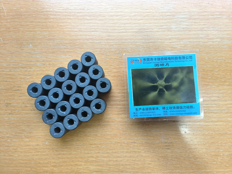

高性能烧结铁氧体径向3对极转子磁环 20x8x27mm
型号: 20x8x27
--- 产品详情 ---
样品为径向3对极(6极)高性能铁氧体转子磁铁,尺寸为外径20mm,中间孔8mm,高度27mm,采用径向多极充磁结构设计,周向均布 6 极,表面磁感应强度约 1800 高斯,在铁氧体材料体系中属于较高磁性能水平,兼顾磁力输出与成本控制,如需调整极对数、尺寸公差或磁性能参数(如表磁),可支持定制化方案。
径向6极铁氧体转子卡瑞奇
