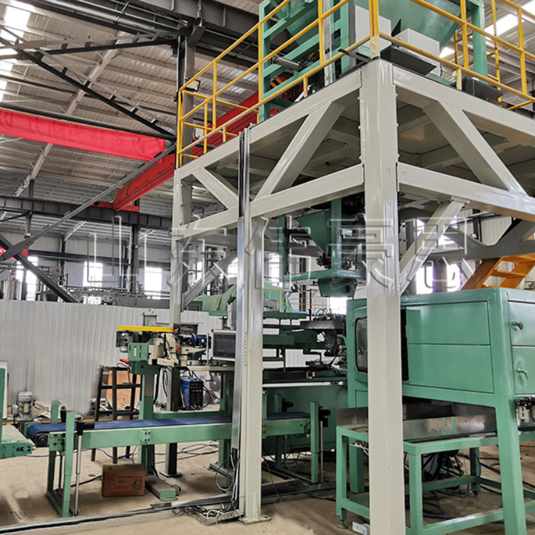

山东伟豪思尿素吨袋全自动包装机作为现代工业包装领域的重要创新成果,依托高度集成的自动化技术,彻底革新了传统大宗物料包装模式,实现了从自动上袋、精准套袋、高效灌装到智能封口的全流程无人化作业,大幅提升了工业包装的标准化与高效性。
尿素吨袋全自动包装机的工作流程
吨袋按照150条袋子的规格卷成一卷,叉车将整捆包装袋放入袋框,空包装袋在输送机上前移,当包装袋袋口到达合适位置时,传感器将包装袋到位信号传送到总控PLc,plc发出指令,上下吸盘将包装袋袋口吸住并拉开,机械手将包装袋袋口夹住,并将包装袋前移、提升,将包装袋套入下料口;同时称重系统在接受到包装袋套袋成功信号后,将物料按照设定重力投入吨包装袋中,完成物料的灌装。灌装完成后,撑袋机构将包装袋袋口拉伸,超声波封口机将袋口缝合,辅助机构将袋口整理,调姿机构将包装袋系带提起并调整系带方向,利于后续码垛系统自动码垛。至此,系统完成一次吨袋的全自动灌装过程。
尿素吨袋全自动包装机的使用不仅有效解决了传统包装方式对人力的高度依赖、效率低下等痛点,更在重量精度控制、生产安全保障、环保性能提升等方面树立了行业新标准,为大宗物料包装提供了高效、精准、安全的解决方案。
