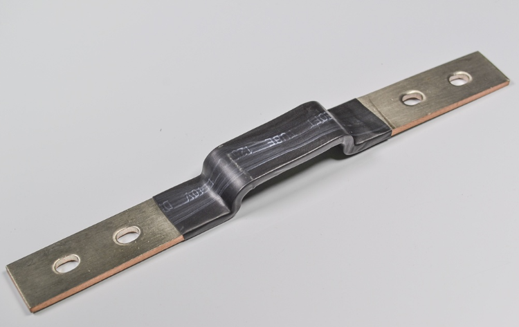

型号: T2紫铜/镀锡铜线
--- 产品参数 ---
  • 品牌 卓尔特
  • 规格 按图纸尺寸定制
  • 认证 TF16949
--- 产品详情 ---
铜编织软连接系列使用于高低压电器,真空电器,高低压开关柜,电焊机,汽车,电力机车,电炉,矿用防爆电器,发电机组,碳刷导线的软连接等。
一、产品的特点
1、铜编织线采用优质圆铜线(0.10,0.15,0.20)或镀锡软圆铜线(0.10,0.15)以多股(24.36.48锭)经单层或多层编织成。
2、铜编织线的直流电阻率(20)不大于0.022Ω.mm2/m,锡铜编织镀线的直流电阻率(20)不大于0.0234Ω.mm2/m。
二、产品性能:功能:采用铜绞线、铜编织线作为导体,两端采用铜管,铜管表面镀锡处理,接头尺寸按客户要求生产,再通过特殊处理,做成软连接、软接地。导电率高、抗疲劳能力强。
