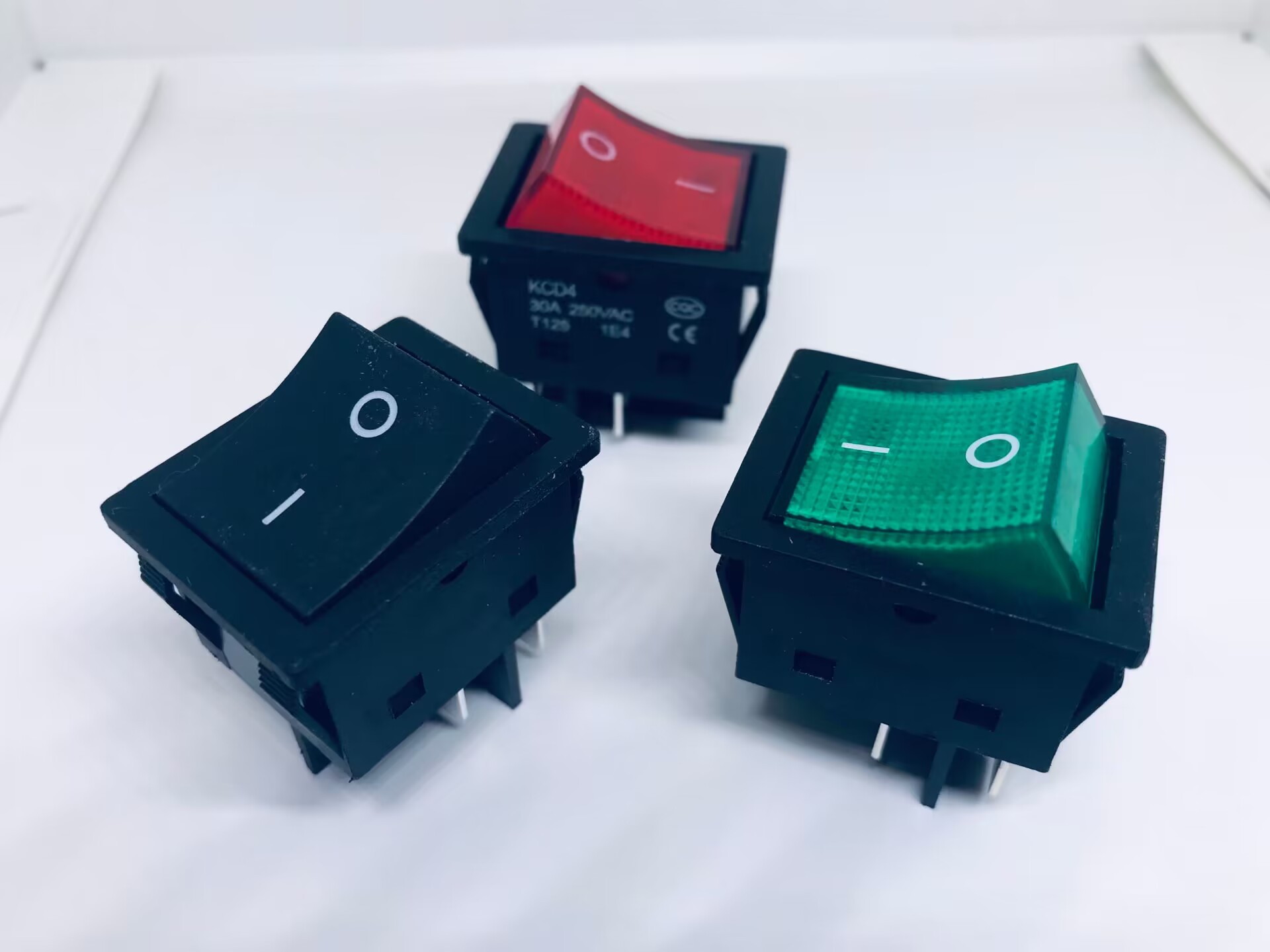

台湾船型开关KCD4带灯4脚30A250V大电流翘板电源按钮31x25mm
型号: KCD4
立即购买

KCD4-4P-30A BK翘板开关是一款专为高功率应用场景设计的可靠电气元件,其核心优势在于30A/250VAC的强大负载能力与105°C的宽温工作范围。产品通过严格的耐压、振动、冲击及环境可靠性测试,机械寿命达万次以上,充分满足工业控制、大功率电源及家电设备对安全性和耐用性的严苛要求。
一、产品描述
1.产品特性
(1)大功率负载专用设计,适用于高电流控制场景
(2)宽温域稳定工作,适应严苛工业环境
(3)通过10-55Hz振动及30g冲击测试,结构坚固可靠
(4)支持浸焊与手焊两种工艺,适配不同生产需求
(5)万次操作寿命,确保长期使用稳定性

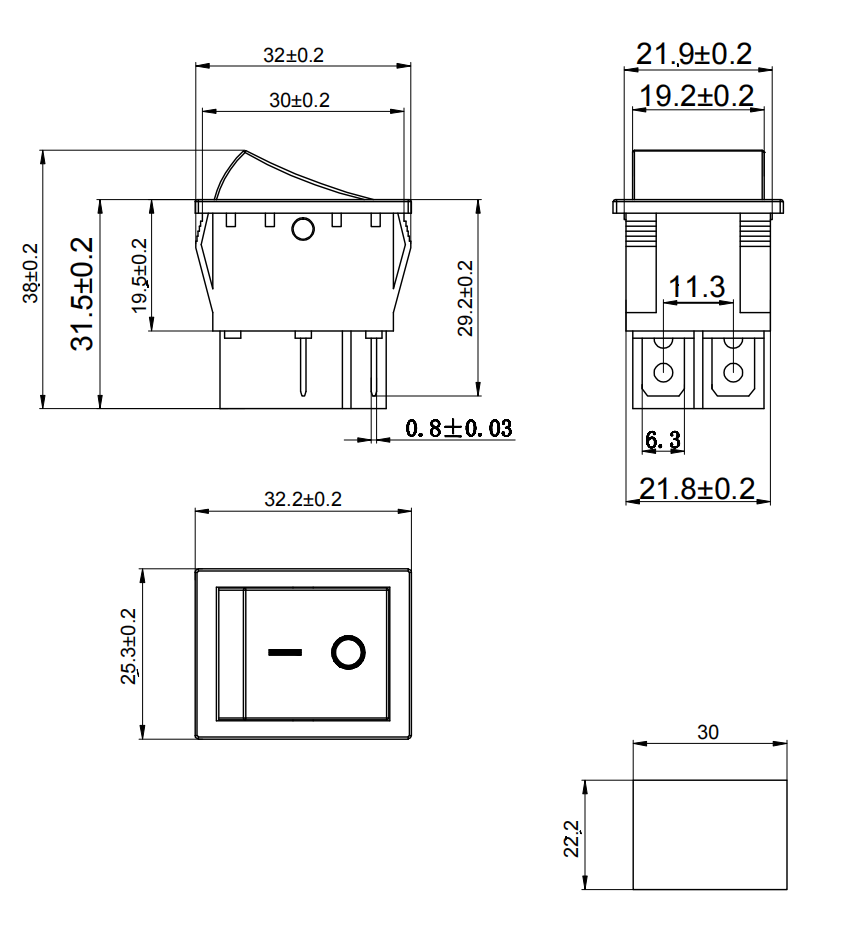

外形尺寸:30×21.8×21.9mm

三、产品尺寸图
