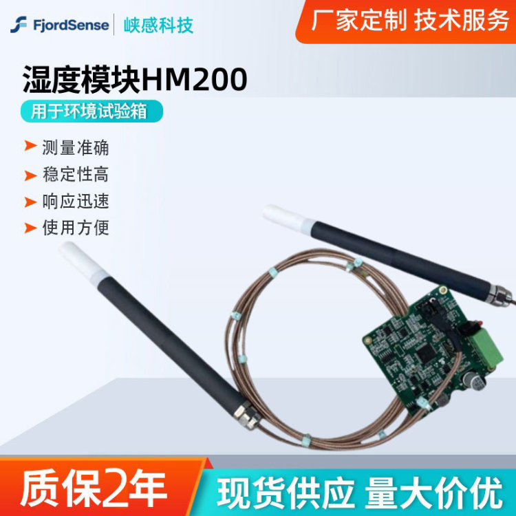

产品特性
• 在 -70 °C ... +180 °C 工作温度范围内进行全量程温度补偿
• 耐受高温,也适合加热消毒过程
• 通过微调电容器进行现场校准
• 应用:试验室、恒温箱、发酵室
