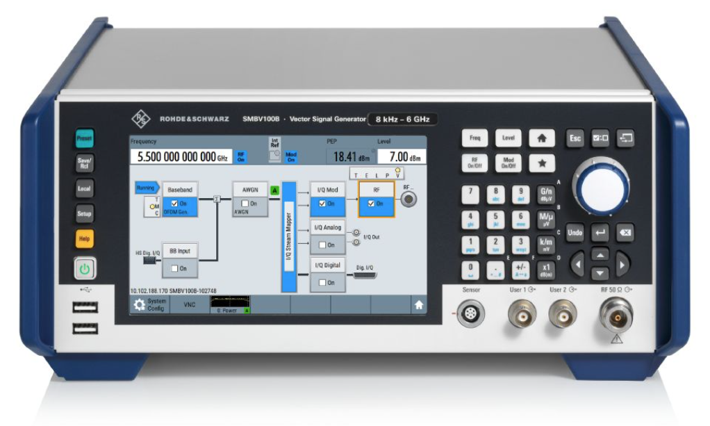

R&S®SMBV100B 是罗德与施瓦茨公司推出的一款高性能、完全一体化的矢量信号发生器。它不仅仅是一台传统的信号源,更是一个强大的矢量信号生成平台,以其卓越的性能、丰富的内置功能和友好的操作界面,在研发、生产、认证和维修等众多领域得到了广泛应用。
一、核心定位与主要特点
SMBV100B 的核心定位是:在一台仪器内,提供从基础模拟调制到最复杂数字调制信号的一切生成能力,无需外部硬件。
其主要特点可以概括为:
完全一体化:内置基带发生器、IQ调制器、高精度模拟和数字调制功能,以及广泛的数字标准选件。
卓越的信号质量:具有极高的输出电平、非常低的相位噪声和极高的矢量调制精度(EVM)。
广泛的频率和带宽覆盖:频率范围覆盖从8 kHz到3 GHz或6 GHz(取决于型号),内部基带带宽可达800 MHz。
强大的基带功能:支持多段、实时信号生成,具备高级序列编辑功能和衰落模拟。
易于使用:配备大型触摸屏和直观的用户界面,大大简化了复杂信号的设置过程。
二、详细技术规格与性能
1. 射频特性
频率范围
SMBV100B: 8 kHz 至 3 GHz
SMBV100B with option B9: 8 kHz 至 6 GHz
输出功率
典型值 > +18 dBm (1 GHz时)
最大输出功率通常可达+25 dBm以上,在衰减器设置为0时。
高精度功率电平范围,分辨率达0.01 dB。
电平精度:非常高,通常在±0.5 dB以内。
相位噪声:性能极佳,例如在1 GHz载波、20 kHz偏移处,典型相位噪声优于 -136 dBc (1 Hz)。
频谱纯度:谐波通常 <-50 dBc,非谐波 <-70 dBc。
2. 矢量调制性能
调制带宽
标准基带: 最高 200 MHz
选件 B10: 最高 400 MHz
选件 B13/B14: 最高 800 MHz (需要额外的基带模块)
矢量调制精度 (EVM)
非常优异,对于如 802.11ac (256QAM) 等复杂信号,典型EVM值 < 0.4% RMS。
这使其成为测试高线性度接收机(如WLAN, 5G)的理想选择。
IQ调制器缺陷
极低的固有IQ impairments,并支持数字预失真补偿,可校正增益失衡、正交误差和本地馈通。
3. 基带与信号生成能力
这是 SMBV100B 最强大的部分之一。
内置基带发生器
实时生成:能够实时生成连续变化的信号,适用于闭环测试。
多段序列模式 (ARB):允许将多个波形文件组合成一个序列,并可定义循环和跳转,非常适合模拟复杂的通信场景(如蜂窝小区的切换)。
大容量存储器:标准配置拥有大量的采样存储深度,选件可进一步扩展。
内置数字标准
通过软件选件,SMBV100B可以直接生成符合各种通信、广播和导航标准的信号,无需外部软件或硬件。
示例标准
蜂窝通信: 2G/GSM, 3G/WCDMA, 4G/LTE, 5G NR (FR1)
无线连接: WLAN 802.11a/b/g/j/p/n/ac/ax (Wi-Fi 6), Bluetooth®, ZigBee
广播: DVB-T/T2, DVB-S/S2/S2X, ATSC, ISDB-T
导航: GPS, GLONASS, Galileo, BeiDou
其他: RFID, AT-DSQ
4. 衰落与信道模拟
内置强大的衰落模拟器(需选件),可以模拟多径衰落、多普勒效应、路径延迟和路径损耗等真实无线信道条件。
支持MIMO测试(需两台SMBV100B和额外的同步单元)。
三、主要应用领域
由于其强大的功能,SMBV100B被广泛应用于:
元器件研发与验证:测试放大器、混频器、滤波器等射频元器件的线性度、效率和对复杂信号的响应。
接收机测试:为通信接收机(手机、基站模块、物联网终端)提供高质量的参考信号,进行灵敏度、选择性、阻塞和EVM等测试。
一致性测试:在研发和生产中,确保设备符合行业标准(如3GPP, IEEE 802.11)。
导航系统测试:模拟GPS、北斗等GNSS信号,用于接收机开发和测试。
生产测试:其快速的设置和切换时间使其适合在高通量生产线上使用。
