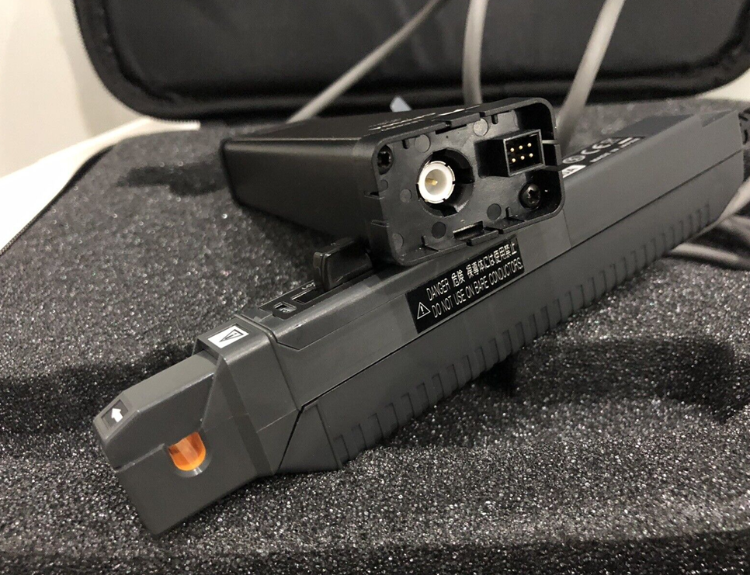

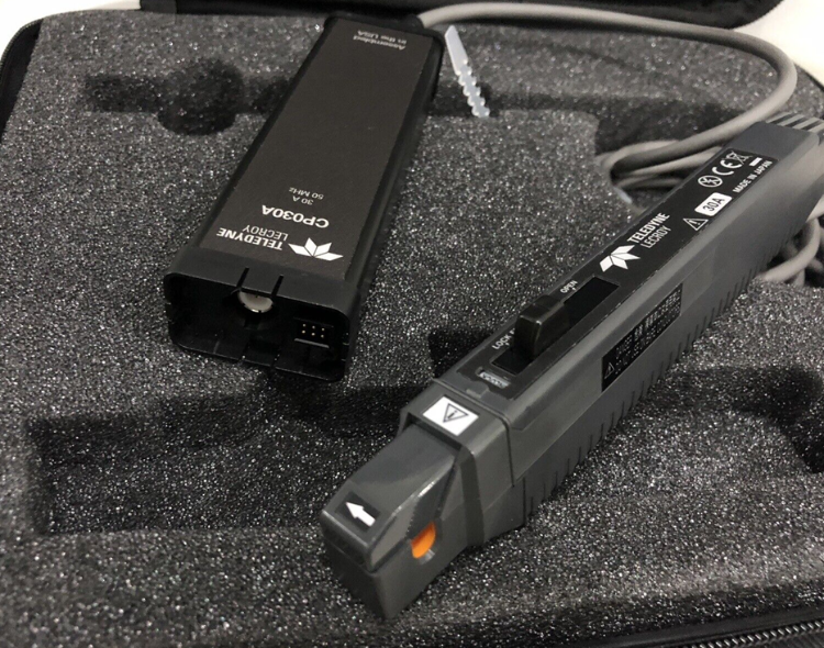

力科 CP030A 30A, 50MHz,1mA/div 高频交流电流探头
CP030A 是 Teledyne LeCroy(力科)公司生产的一款高频交流电流探头。它是一款性能优异、易于使用的工具,专为在开关电源、电机驱动、功率电子等领域的高频电流测量而设计。
核心概览
设备类型: 高频交流电流探头
核心功能: 精确、非侵入性地测量电路中的交流电流,并将其转换为可以在示波器上显示的电压信号。
关键优势: 高带宽、低噪声、低插入损耗(因为它不需要断开电路),并且无需外部供电。
主要特性和优势
1. 优异的带宽和上升时间
带宽: DC to 50 MHz (-3dB)。这个带宽使其能够准确捕获高频开关器件(如MOSFET, IGBT)的快速电流变化,以及高频振荡和噪声。
上升时间: < 7 ns。可以清晰地再现快速的电流瞬变和开关波形。
2. 宽动态电流测量范围
连续电流: 最高可达 30 A RMS。
峰值电流: 最高可达 50 A(峰值,持续时间小于5 ms)。
这个范围非常适合测量开关电源、逆变器、电子镇流器等中等功率电路的电流。
3. 无需外部供电
CP030A 是一款无源探头,直接从被测信号中获取能量。它不需要额外的电源适配器或电池,使用非常方便,即插即用。
4. 低插入阻抗和低噪声
由于其创新的磁芯材料和设计,探头引入的插入阻抗极低(< 3 mΩ),这意味着它对待测电路的影响微乎其微,不会改变电路的原有工作状态。
具有极低的噪声,即使在测量几mA级别的小电流时,也能提供清晰的信号。
5. 高精度和灵活性
精度: 典型精度为 ±1% of reading(在>5 mA, 25°C条件下),保证了测量结果的可靠性。
钳口设计: 钳口可以轻松张开并卡住导线,无需断开电路,极大方便了测量。
消磁(Degauss)功能: 探头内置了一键消磁按钮。在测量前按下此按钮,可以消除磁芯中的残余磁性,这是实现最低直流偏移和最高测量精度的关键步骤。
