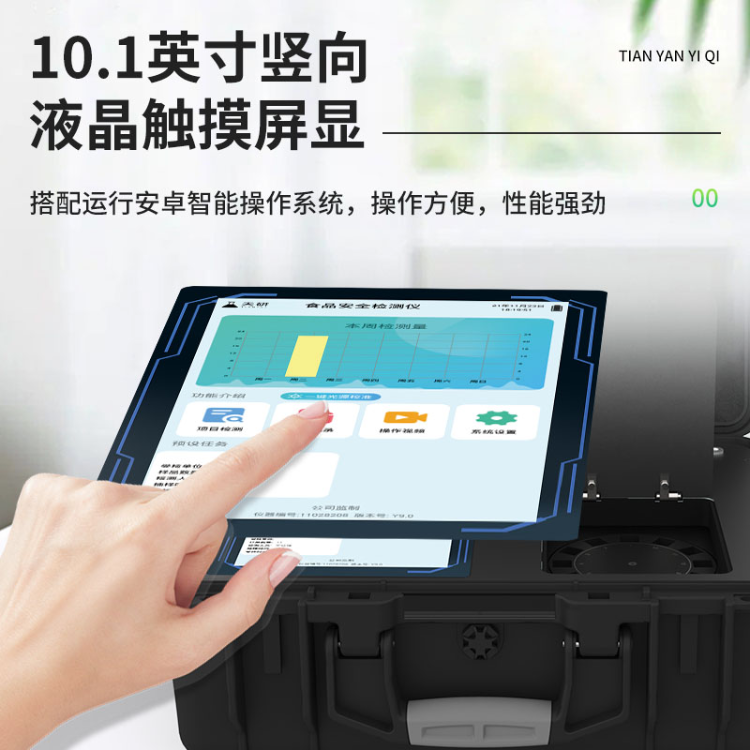

1、仪器采用10.1英寸液晶触摸屏显,搭配运行安卓智能操作系统,主控芯片采用ARM Cortex-A7,RK3288/4核处理器,主频1.88Ghz,运转速度更快速,性能更强。

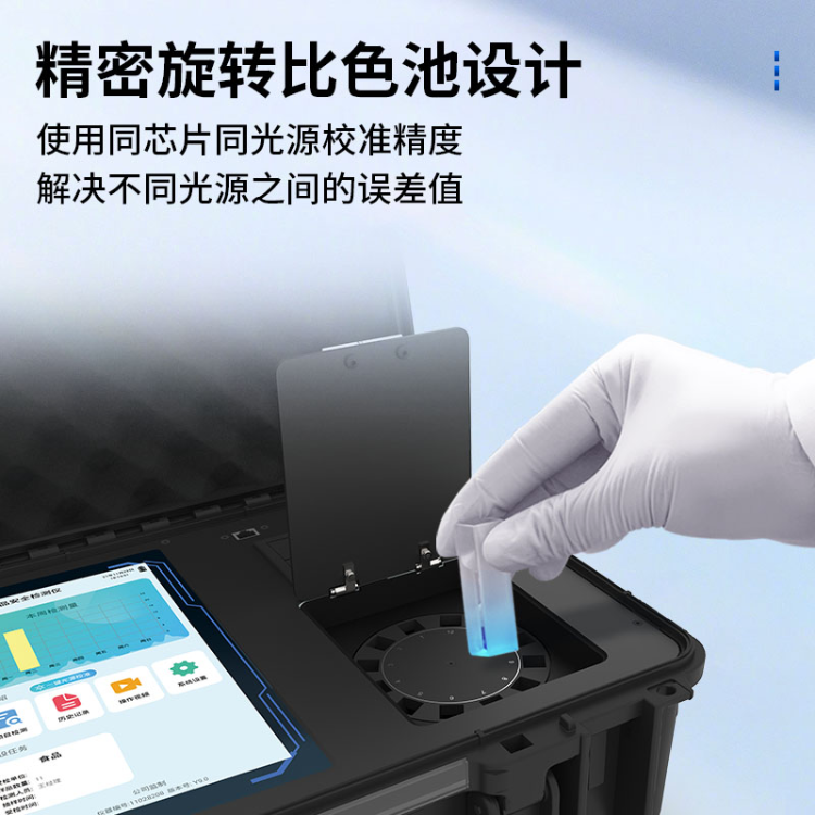

*①仪器采用精密旋转比色池设计,使用光源一致,可以解决各通道间由于光源误差带来的检测结果误差问题,检测结果更加精准,1-12通道间误差千分之一。
*②仪器具有自动识别比色皿检测功能,将样品比色皿放入仪器后,仪器自动识别比色皿进行通道检测。

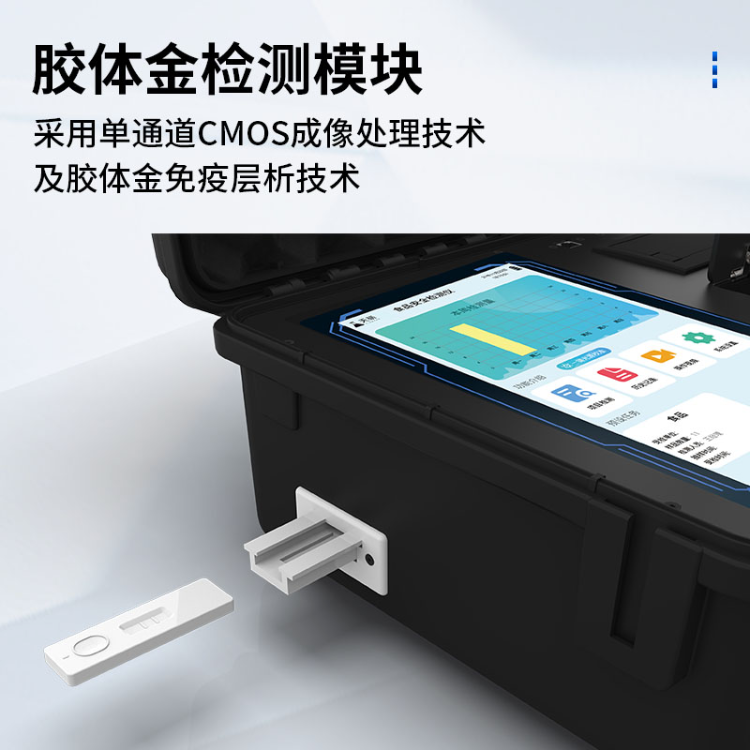

轨道式自动传输扫描方式,可实时显示金标卡实时图像,系统自动分析并呈现出CT曲线图,CT线自动识别,无需手动调整,完成检测后自动退出检测卡。
结果判定线可修改,对照值标定值可保存,断电不丢失数据。
兼容市场上其他胶体金卡,使用耗材不受限制,极大增强用户使用体验。

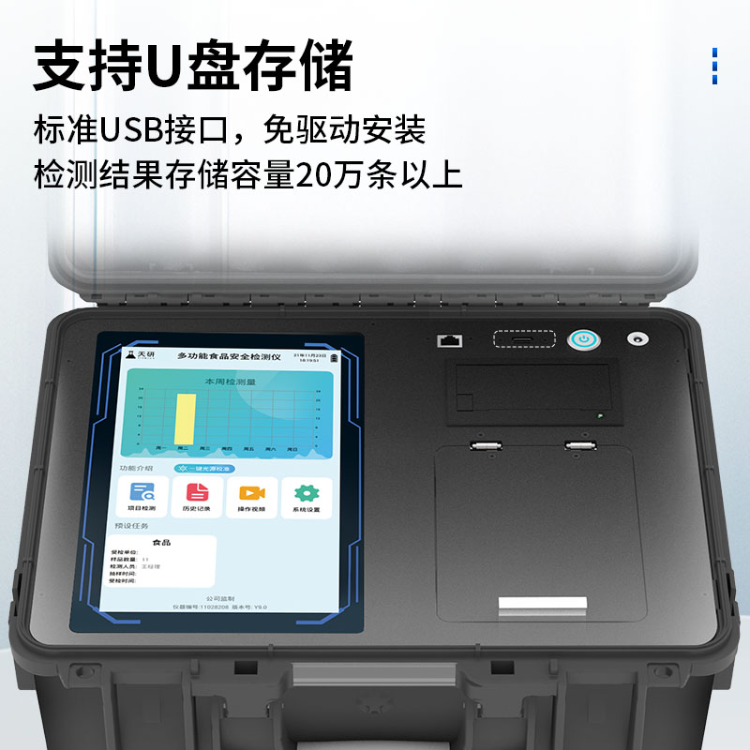

13、设备支持U盘存储,标准USB接口,免驱动安装。检测结果存储容量20万条以上,可生成Excel表格,进行一键拷贝,并具有登录保护功能,可设置用户名及密码,规范不同人员操作权限,防止非工作人员操作,并且可以进行重新校准、锁定、恢复出厂设置功能。仪器固件可升级,后期检测项目可扩充。
