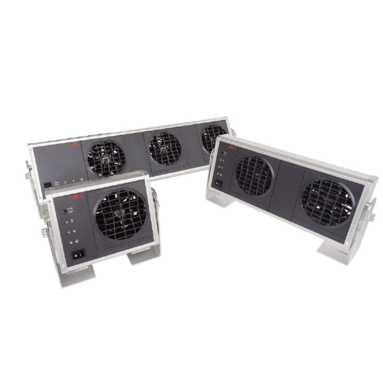

fusION 紧凑型离子产生器 SIMCO-ION
型号: fusION
--- 产品参数 ---
  • 品牌 SIMCO-ION
  • 型号 fusION
  • 输入电压 24 VDC,0.2A
  • 离子平衡 <±50V
  • 消散时间 <15秒
  • 离子发射 稳态直流
  • 清洁度 ISO 14611-1 Class4
  • 尺寸 3.3x3.3x11.4cm
--- 产品详情 ---
Simco-Ion FusION离子产生器能够控制局部区域的静电电荷。FusION易于安装、操作和维护。只需安装在靠近需要消除静电的合适位置,接通电源,消除静电。Simco-Ion的自动平衡技术无需调整。这款紧凑型离子发生器提供钨发射。FusIon也是具有远程报警功能的系统。多个单元可以从一个24 VDC电源连接在一起,允许最多5个单元连接一起。
特点
紧凑型设计
自动平衡技术
可视化电离状态指示器和数字电平远程报警输出
多聚变电离器的单电源
可选风扇组件
可选聚变风扇
