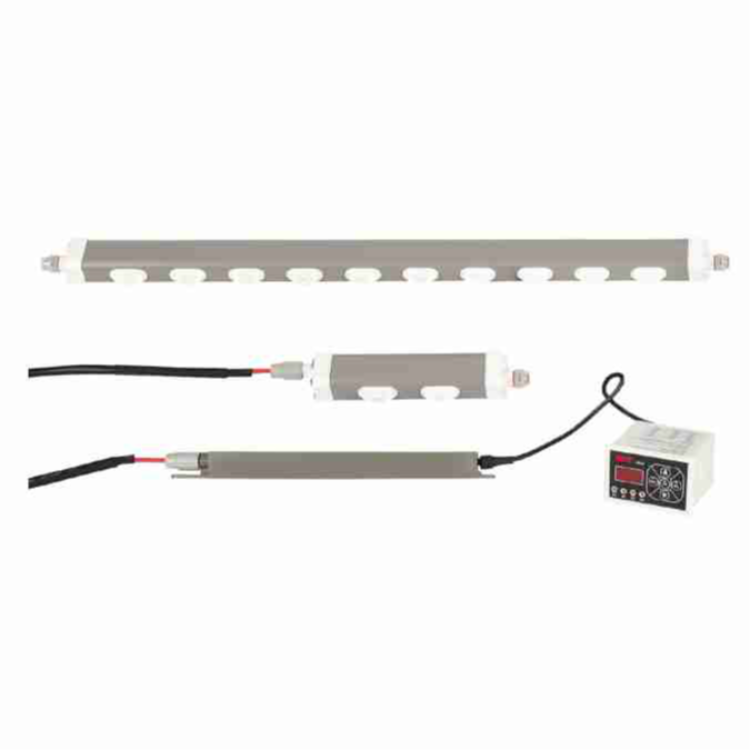

DIT ASR-A系列去静电离子棒
型号: ASR-A系列
--- 产品参数 ---
  • 品牌 DIT
  • 型号 ASR-A系列
--- 产品详情 ---
韩国DIT ASR-A系列静电消除离子棒是一款Controller & HVPS分离式细条棒体,ASR-A系列是脉冲AC条型离子发生器,推荐用于中长距离静电消除,并显着改善了发射针清洁周期。
特点
由于显着减小了尺寸和重量,即使在狭窄的空间内也易于安装
全新支架,可垂直倾斜 180 度,提供更大的安装自由度
长发射针清洁周期
独特的发射器结构,最大限度地减少灰尘和污染物的污染
自动平衡功能(专利)
最低耗气量
易于维护
