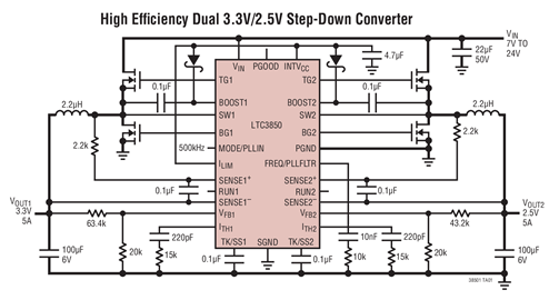

LTC3850是一款控制器
型号: LTC3850
--- 产品参数 ---
  • 可锁相的固定频率 250kHz至780kHz
  • 宽VIN范围 4V至24V
  • 封装 QFN和SSOP
--- 产品详情 ---
LTC3850是一款高性能双通道同步降压开关稳压器控制器,可驱动N沟道功率MOSFET级。恒频电流模式架构支持高达780kHz的可锁相频率。通过使两个控制器输出级异相操作,可较大限度地降低功耗和电源噪声。
OPTI-LOOP®补偿可以在较大的输出电容和ESR值范围内优化瞬态响应。LTC3850集成了0.8V精密基准电压源和电源良好输出指示器。4V至24V(最大28V/LTC3850I为30V)的宽输入电源范围涵盖大多数电池化学和中间总线电压。
每个控制器的独立TK/SS引脚使输出电压在启动期间升高。电流折返在短路情况下会限制MOSFET散热性能。MODE/PLLIN引脚在突发工作(Burst Mode®)模式、跳脉冲模式或连续电感电流模式中进行选择,允许IC与外部时钟同步。
LTC3850采用薄型28引脚4mm × 4mm、4mm × 5mm QFN和窄体SSOP三种封装。
应用
  • 笔记本电脑和掌上型电脑
  • 便携式仪表
  • 电池供电数字设备
  • 直流电源分配系统
  • 双通道180°相位控制器可降低所需的输入电容和电源引起的噪声
  • 高效率:高达95%
  • RSENSE或DCR电流检测
  • 0.8V输出电压精度:±1%
  • 可锁相的固定频率:250kHz至780kHz
  • 支持预偏置输出
  • 两个N沟道MOSFET同步驱动
  • 宽VIN范围:4V至24V(LTC3850I为30V)工作电压
  • 可调软启动电流斜坡或跟踪
  • 折返输出电流限制
  • 电源良好输出电压监控器
  • 28引脚4mm × 4mm、4mm × 5mm QFN和窄体SSOP封装
  • 通过AEC-Q100汽车应用认证
