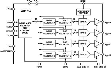

AD5754AREZ是一款电压输出DAC
型号: AD5754AREZ
--- 产品参数 ---
  • 输出范围 +5 V、+10 V、+10.8 V
  • 积分非线性误差 ±16 LSB
  • 建立时间 10 μs
--- 产品详情 ---
AD5724/AD5734/AD5754分别是四通道、12/14/16位串行输入、电压输出数模转换器,采用单电源(+4.5 V至+16.5 V)或双电源(±4.5 V至±16.5 V)供电。软件可选的标称满量程输出范围为+5 V、+10 V、+10.8 V、±5 V、±10 V或±10.8 V。这些器件还内置输出放大器、基准电压缓冲器以及专有上电/断电控制电路。
这些器件可保证单调性,积分非线性(INL)为±16 LSB(最大值),噪声低,建立时间为10 μs(最大值)。
AD5724/AD5734/AD5754采用串行接口,能够以最高30 MHz的时钟速率工作,并且与DSP和微控制器接口标准兼容。利用双缓冲,所有DAC可实现同时更新。对于双极性输出,输入编码为用户可选的二进制补码或偏移二进制(取决于BIN/2sComp)2sComp引脚的状态),单极性输出则为标准二进制。利用异步清零功能,可将所有DAC寄存器清零至用户可选的零电平或中间电平输出。这些器件采用24引脚TSSOP封装,保证温度范围为−40°C至+85°C工业温度范围。
应用
- 工业自动化
- 闭环伺服控制、过程控制
- 汽车测试与测量
- 可编程逻辑控制器
  • 完整的四通道、12/14/16位数模转换器(DAC)
  • 采用单电源/双电源供电
  • 软件可编程输出范围
    +5 V、+10 V、+10.8 V、±5 V、±10 V、±10.8 V
  • 积分非线性误差: ±16 LSB(最大值);微分非线性误差:±1 LSB (最大值)
  • 总不可调整误差(TUE):0.1% FSR(最大值)
  • 建立时间:10 μs(典型值)
  • 集成基准电压缓冲器
