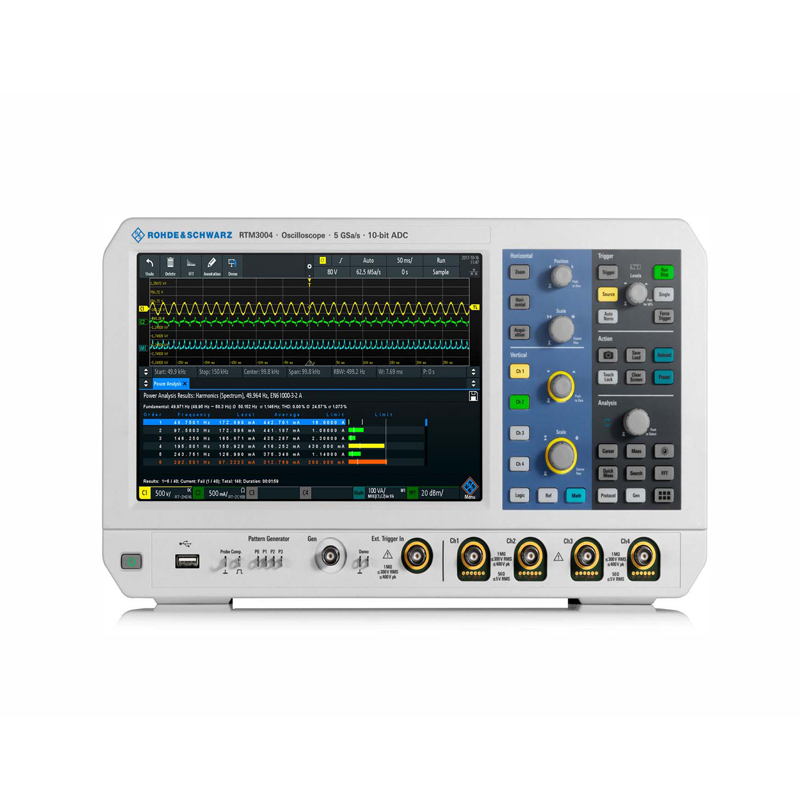

罗德与施瓦茨RTM3004数字实时多功能混合信号示波器4通道 100MHz
优点和主要特性:
可查看叠加于大信号上的小信号细节
•10位垂直分辨率
•500μV/div:全测量带宽和低噪声
在全带宽下采集时间更长
•40Msample(标配),80Msample(交织模式)
•分段存储:400Msample,包含历史功能
•始终保持高采样率
支持手势操作的10.1"高分辨率电容式触摸屏
•10.1"高分辨率电容式触摸屏
•支持手势操作,操作起来和智能手机一样
•快速访问重要工具
电源应用的理想之选
频谱分析:确定时域和频域之间的关联
协议分析:有效调试串行总线
确保最佳测量的适用探头
技术参数:
带宽 100 MHz、200 MHz、350 MHz、500MHz、1GHz
通道 2或4模拟通道
+ 16数字通道(带MSO选件)
ADC 10位
最大采样率 5Gs/s (交织模式)
2.5Gs/s (每个通道)
存储深度 每个通道为40M,
交织模式下为80M;
400M分段存储(可选RTM-15)
显示 10.1”彩色显示屏(1280×800像素)
启动时间 10s
接口 LAN、USBhost/device、通过网口快速显示
升级性能 带宽、协议触发和码型分析、MSO、码型发生器、任意波形发生器
