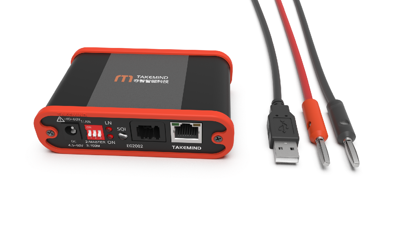

100M/1000M车载以太网转换器
型号: EC2001
品牌: Takemind(夺智智能科技)
--- 产品参数 ---
  • 输入电压 4.5~50VDC
  • 耐压范围 -40~60VDC
  • 功耗 <2W
  • 尺寸 69x104x30mm
  • 净重 175g
  • 工作温度 -40℃~+80℃
  • 防护等级 IP20

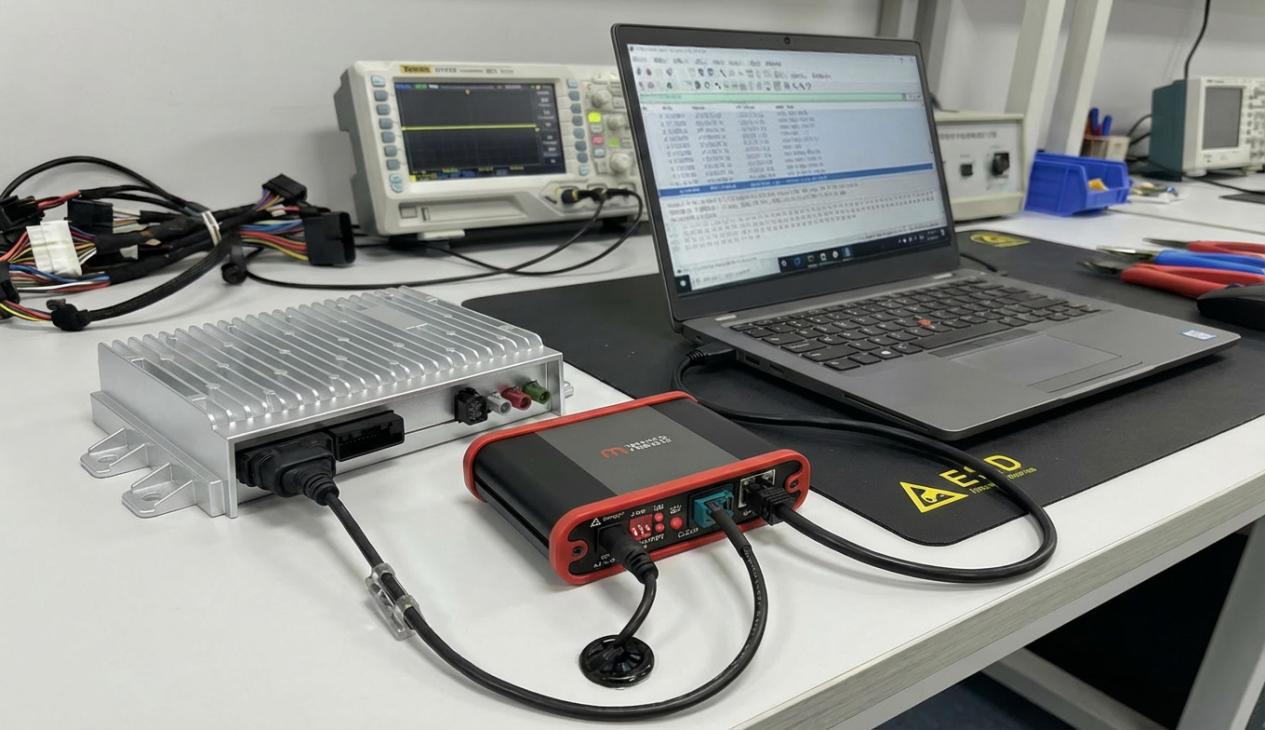

场景1 实验室环境控制器通信调试
该图展示了实验室车辆控制器与上位机电脑的典型连接方式,中间的 EC 系列设备作为通信接口节点,通过线缆在控制器与电脑之间建立稳定的数据交互链路。工程师可在电脑端对控制器进行监测、调试与功能验证,确保通信流程的可靠性与一致性。

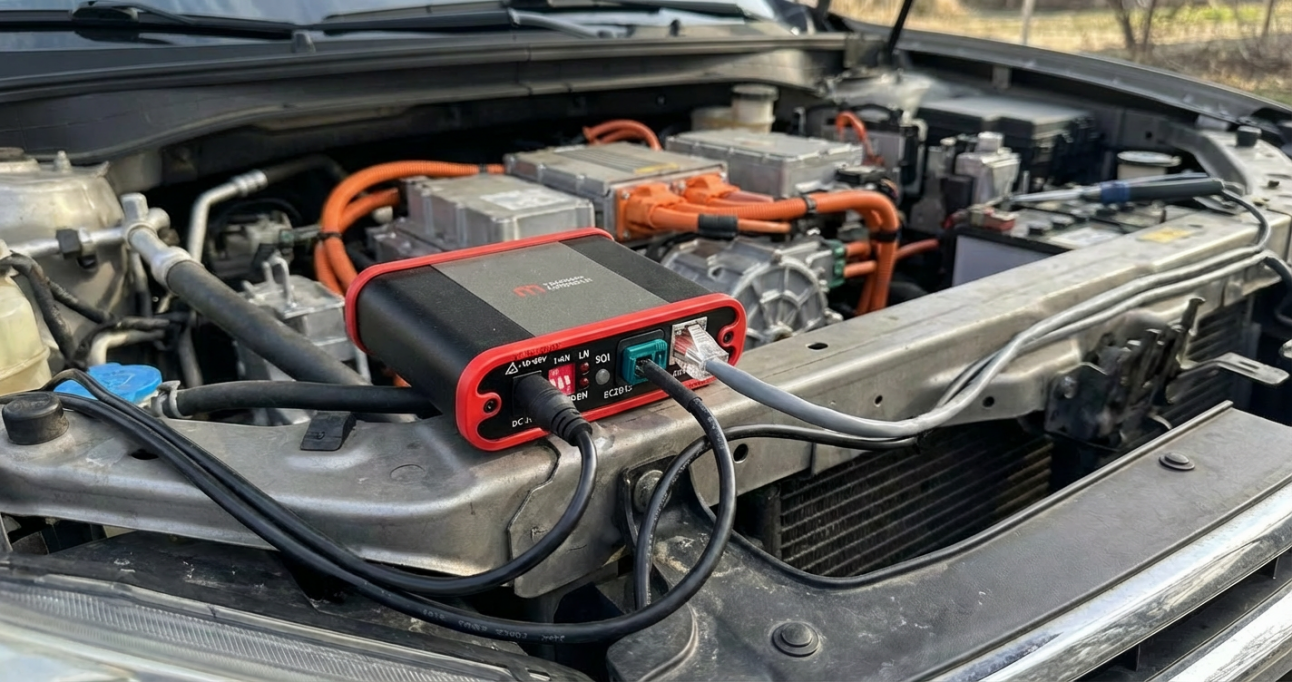

场景2 实车环境调试
该场景展示了实车环境调试应用,EC 系列通信接口设备通过汽车以太网端口接入车辆电子控制器,实现与外部测试系统的高速通信。设备在实际车辆上使用,完成车辆对以太网的数据接入与收发,支持工程师在实车条件下进行网络调试、数据采集与系统验证。该配置适用于研发路试、车辆控制策略验证及车载网络的实时诊断等工程应用场景。
