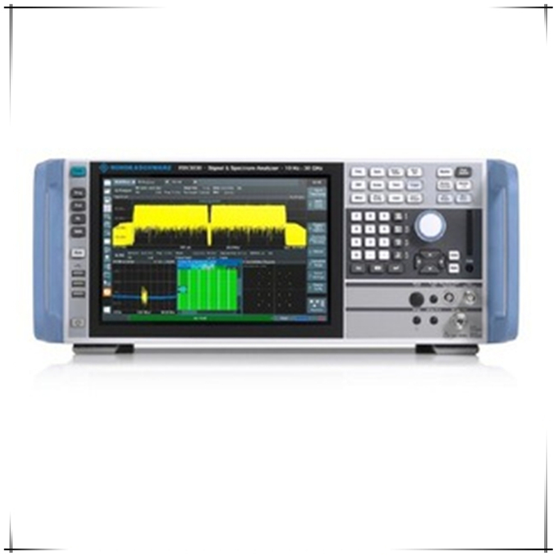

罗德与施瓦茨FSV3030信号与频谱分析仪
罗德与施瓦茨ROHDE SCHWARZ FSVA3030频谱分析仪FSVA3013主要特点
频率范围介于 10 Hz 至 4/7.5/13.6/30/44 GHz
分析带宽高达 400 MHz
10 kHz 偏移 (1 GHz) 条件下的 SSB 相位噪声:–120 dBc/Hz
支持多点触摸的图形用户界面、SCPI 记录器以及基于事件的操作
多种模拟和数字信号分析选件,包括 5G NR 信号分析
10 Gbit/s LAN 接口加快信号传输(选件)
非常适用于实验室以及生产过程中的高要求信号分析任务
R&S®FSVA3000 信号与频谱分析仪的分析带宽高达 400 MHz,并具有低至 –120 dBc/Hz 的相位噪声和高动态范围,适用于 5G NR 等高要求测量应用。分析仪测量速度快,使用简单,非常适用于实验室以及生产过程中的高要求信号分析任务。
增强型计算机功能选件提供四核 CPU 以加快数字信号解调。该选件还增添了内部 PCIe 3.0 总线系统以快速传输测量数据。在基于云的测试系统中,10 Gbit/s LAN 接口选件可快速将 I/Q 数据传输至网络。
基于 FFT 的 ACLR 测量 速度远超 扫描测量。 R&S®FSVA3000 还具有出色的动态范围。
为 5G 和其他无线标准做好准备
R&S®FSVA3000 信号与频谱分析仪非常适用于在研发、系统测试、验证和生产应用中分析无线通信信号。凭借 400 MHz 分析带宽,它可同时捕获四个相邻的 5G NR 载波。使用的 5G NR 信号分析选件,分析 28 GHz 条件下的 100 MHz 载波时误差矢量幅度低于 1%。
5G NR 信号分析
使用 R&S®FSV3-K144(下行链路)和 R&S®FSV3-K145(上行链路)选件分析 5G NR 信号
分析带宽高达 400 MHz,具有出色的动态范围和低相位噪声
无线、航空航天和以及组件制造领域的许多测量应用都需要相应仪器具有低相位噪声、宽分析带宽以及高动态范围。R&S®FSVA3000 信号与频谱分析仪非常适用于无线通信系统及其组件的生产与验证应用,以及航空航天和领域的维修与维护应用。
同时捕获四个 5G NR 载波
大分析带宽高达 400 MHz,至多可同时捕获四个带宽为 100 MHz 的 5G NR 载波。
高级用户界面
R&S®FSVA3000 设置简单快捷,能够迅速提供测量结果
R&S®FSVA3000 特点
多点触摸显示屏
SCPI 记录器用于轻松编写测试程序
基于事件的操作可用于调试罕见的被测设备事件
智能信号发生器通过直接访问仪器设置进行控制
FSVA3000 信号与频谱分析仪 打开灯箱
R&S®FSVA3000 基于事件的操作
简单排查罕见的被测设备事件故障:从触摸式下拉菜单中选择限值线故障或屏幕截图等事件。
高速分析
快速测量,实现高效生产
自动生产组件、模块和设备,需要进行频谱测量和信号解调。R&S®FSVA3000 信号与频谱分析仪可迅速执行复杂测量。
频率范围 R&S®FSVA3004 10 Hz 至 4 GHz
R&S®FSVA3007 10 Hz 至 7.5 GHz
罗德与施瓦茨ROHDE SCHWARZ FSVA3030频谱分析仪FSVA3013, 10 Hz 至 13.6 GHz
R&S®FSVA3030 10 Hz 至 30 GHz
R&S®FSVA3044 10 Hz 至 44 GHz
频率基准老化 1 × 10–6/年
带 R&S®FSV3-B4 选件 1 × 10–7/年
带宽 标准滤波器 1 Hz 至 10 MHz
分辨率带宽 RRC 滤波器 18 kHz (NADC)
24.3 kHz (TETRA)
3.84 MHz (3GPP)
4.096 MHz
信道滤波器 100 Hz 至 5 MHz
视频滤波器 1 Hz 至 10 MHz
I/Q 解调带宽 标配 28 MHz
带 R&S®FSV3-B40 选件 40 MHz
带 R&S®FSV3-B200 选件 200 MHz
带 R&S®FSV3-B400 选件 400 MHz
相位噪声 1 GHz 载波
1 kHz 偏移 < –115 dBc/Hz
10 kHz 偏移 < –120 dBc/Hz
100 kHz 偏移 < –125 dBc/Hz
1 MHz 偏移 < –137 dBc/Hz
显示平均噪声电平 (DANL) 1 GHz – 153 dBm(典型值)
使用前置放大器时的 DANL(R&S®FSV3-B24 选件) 50 MHz ≤ f < 7.5 GHz – 167 dBm(典型值)
互调
三阶截止点 (TOI) 1 GHz > 17 dBm,典型值 20 dBm
总体测量不确定度 2 GHz 0.29 Db
