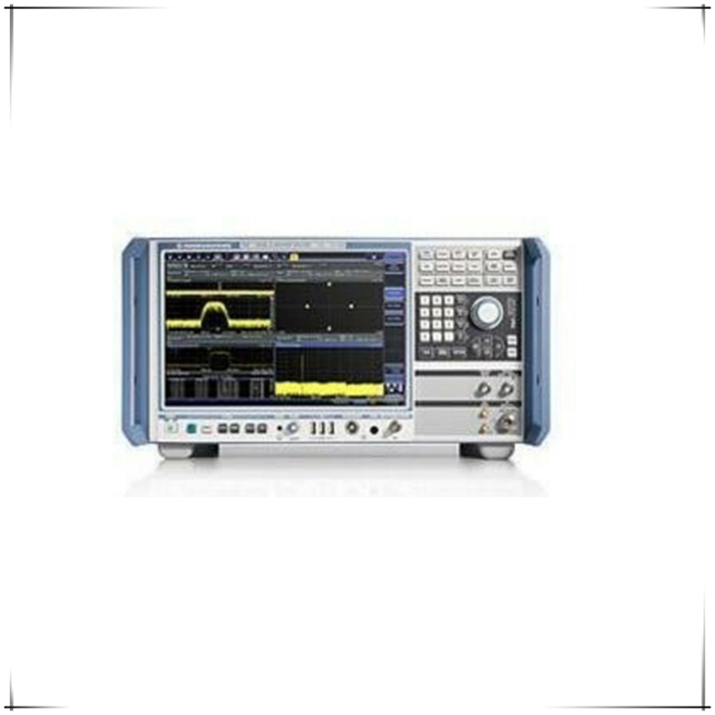

罗德与施瓦茨FSW13矢量信号和频谱分析仪13.6GHz
高性能罗德与施瓦茨 (R&S) FSW13 信号和频谱分析仪专为方便、准确和快速而设计。其独特的触摸屏、直观的多视图结果显示以及优化的用户指导使 R&S FSW13 分析仪的操作高效、便捷。R&S FSW13 具有无与伦比的相位噪声、无与伦比的杂散测量动态范围以及低频下的高灵敏度,保证了高精度。高效的测量速率、快速的扫描时间、仪器设置之间的快速切换,使操作变得快速而简单。
罗德与施瓦茨 FSW13 信号和频谱分析仪的特性和规格包括:
R&S FSW13 信号和频谱分析仪的特点:
由于 DANL 较低,因此杂散测量具有出色的动态范围
由于集成高通滤波器,谐波测量变得简单而准确:
即使在低频下也具有高灵敏度
无与伦比的动态范围高达 1 GHz,具有独立的接收路径
高达 500 MHz 的分析带宽
高无杂散动态范围 > 100 dBc
大 I/Q 存储深度,可无缝记录长信号序列
通过优化的用户指导实现高效操作
多视图:多个结果一目了然
非常适合测量雷达和通信应用的振荡器以及分析雷达系统:
快速识别和分析杂散发射
一键测量脉冲参数
检测广泛的跳频信号
分析短脉冲上升和下降时间
识别信号之间的相互作用
多标准无线电分析仪 (MSRA)
多标准实时分析仪 (MSRT)
高测量速率和快速扫描时间,扫描速率高达 1000 次扫描/秒
仪器设置之间的快速切换
高效的测量功能加快操作速度
R&S ® NRP-Zxx 功率传感器的集成支持
罗德与施瓦茨 FSW13 信号和频谱分析仪的规格 :
频率:
频率范围:2 Hz 至 13.6 GHz
频率参考老化:1 x 10 -7 /年
使用 R&S®FSW-B4:3 x 10 -8 /年
带宽:
分辨率带宽:
标准滤波器:1 Hz 至 10 MHz
使用 R&S ® FSW-B8:80 MHz
RRC滤波器:
NADC:18kHz
四:24.3 kHz
3GPP:3.84兆赫
通道滤波器:100 Hz 至 5 MHz
视频滤波器:1 Hz 至 10 MHz
I/Q 解调带宽:10 MHz
使用 R&S ® FSW-B28:28 MHz
使用 R&S ® FSW-B40:40 MHz
使用 R&S ® FSW-B80:80 MHz
使用 R&S ® FSW-B160:160 MHz
使用 R&S ® FSW-B320:320 MHz
使用 R&S ® FSW-B500:500 MHz
显示平均噪音水平 (DANL):
2 GHz:-156 dBm (1 Hz)(典型值)
使用 R&S ® FSW-B13:-159 dBm (1 Hz)(典型值)
8 GHz:-156 dBm (1 Hz)(典型值)
20 GHz:-150 dBm (1 Hz)(典型值)
带前置放大器的 DANL(使用 R&S®FSW-B24):
8 GHz -169 dBm (1 Hz) 典型值
20 GHz -166 dBm (1 Hz) 典型值
具有噪声消除功能的 DANL,前置放大器关闭,2 GHz:-169 dBm (1 Hz)(典型值)
互调:
三阶截距(TOI):
f < 1 GHz:+30 dBm(典型值)
f < 3 GHz:+25 dBm(典型值)
8 GHz 至 26 GHz:+17 dBm(典型值)
13.6 GHz 至 40 GHz:+15 dBm(典型值)
WCDMA ACLR 动态范围:
相位噪声:
与载波的 10 kHz 偏移:
500 MHz 载波:-140 dBc (1 Hz)(典型值)
1 GHz 载波:-137 dBc (1 Hz)(典型值)
10 GHz 载波:-128 dBc (1 Hz)(典型值)
总测量不确定度:8 GHz < 0.04
