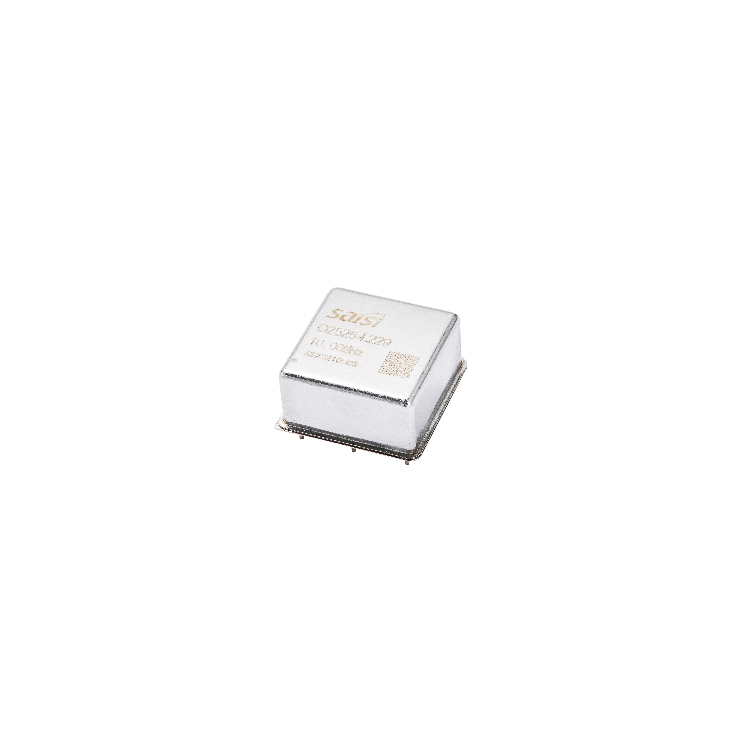

O2525 恒温晶振DIP 5MHz~100MHz
型号: O2525
品牌: saisi(赛思)
--- 产品参数 ---
  • 封装尺寸(mm) 25x25x12.7
  • 频率范围 5MHz~100MHz
  • 工作温度(℃) -40~+70℃、-55~+85℃
  • 日老化 ≤1.5E-13、 ≤8E-14
  • 工作电压 12V
  • 温度稳定度(PPM) ≤±0.5ppb
--- 数据手册 ---
--- 产品详情 ---
产品特性:
25x25x12.7mm,5MHz~100MHz
全温域精密恒温槽控制,抗环境干扰强
长寿命、低失效率,适合长期不间断运行
卫星授时 / 导航基准、5G/6G 通信基站核心时钟、精密测试测量仪器、原子钟 / 频率标准参考源
相噪Typ:
1Hz:-122dBc/Hz
10Hz:-147dBc/Hz
100Hz:-161dBc/Hz
1KHz:-165dBc/Hz
10KHz:-165dBc/Hz
100KHz:-165dBc/Hz
1MHz:-168dBc/Hz
