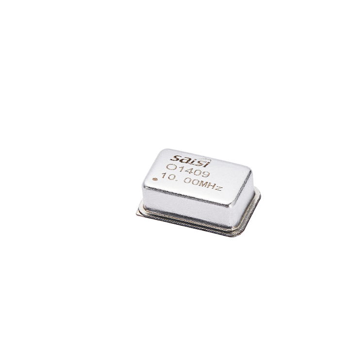

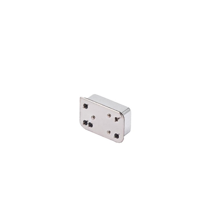

O1409 恒温晶振SMD 80MHz~120MHz
型号: O1409
品牌: saisi(赛思)
--- 产品参数 ---
  • 封装尺寸(mm) 14.4x9.5x6.5
  • 频率范围 80MHz~120MHz
  • 工作温度(℃) -40~+85℃/ -55~+105℃
  • 日老化 ≤2E-11
  • 工作电压 3.3V、5V
  • 温度稳定度(PPM) ≤±5ppb
--- 数据手册 ---
--- 产品详情 ---
产品特性:
14.4x9.5x6.5mm,80MHz~120MHz;
全温域精密恒温槽控制,抗环境干扰强
长寿命、低失效率,适合长期不间断运行
卫星授时 / 导航基准、5G/6G 通信基站核心时钟、精密测试测量仪器、原子钟 / 频率标准参考源
相噪Typ:
10Hz:-105dBc/Hz
100Hz:-135dBc/Hz
1KHz:-162dBc/Hz
10KHz:-175dBc/Hz
100KHz:-178dBc/Hz
1MHz:-178dBc/Hz
