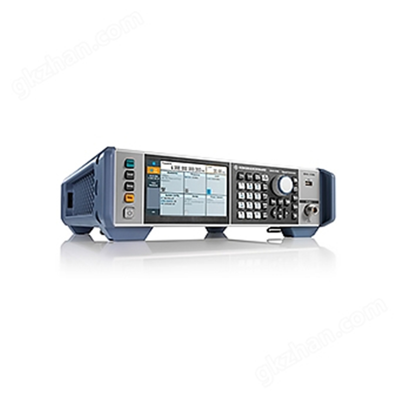

罗德与施瓦茨SMB100B射频信号发生器
SMB100B 射频信号发生器体积小巧,兼具性能和多种功能。SMB100B 具有出色的频谱纯度和高输出功率,且功能丰富、操作简单。仪器的频率范围介于 8 kHz 至 1 GHz、3 GHz 或 6 GHz。
主要特点及参数
出色的单边带 (SSB) 相位噪声:1 GHz、20 kHz 偏移时低于 -134 dBc(测量值)
低宽带噪声:15 MHz < f ≤ 6 GHz、30 MHz 偏移时低于 -153 dBc(典型值)
高输出功率:1 GHz 时为 34 dBm(测量值)
小巧紧凑,2 HU,宽度为 ¾ 19"
小巧体积兼具性能和可用性
R&S SMB100B 具有出色的频谱纯度和高输出功率,并且功能丰富
全新 R&S SMB100B 射频信号发生器体积小巧,兼具性能和多种功能,且操作简单
小巧紧凑,2 HU,宽度为 3/4 19"
的 5" 大触摸屏图形用户界面
优秀的信号质量
具备低 SSB 相位噪声,在1 GHz、20 kHz 偏移时低于 –134 dBc(测量值)
如要改善被测设备,信号源的信号质量必须明显优于被测设备性能。R&S SMB100B 的合成器设计,具备低 SSB 相位噪声和宽带噪声,且能很好地抑制非谐波信号分量。
出色的输出功率
R&S SMBB-K31高输出功率选件可提供 28 dBm(1 GHz 时,测量值)和 24 dBm(6 GHz 时,测量值)的输出功率,通过软件键码简单激活即可。配备额外的 R&S SMBB-B32 高输出功率选件后,还可提供 34 dBm(1 GHz 时,测量值)和 31 dBm(6 GHz 时,测量值)的高输出功率。
易于使用
R&S SMB100B 在各方面均体现出易用性
此射频信号发生器操作简单,可连接 R&S NRP 功率探头,并能仿真传统仪器。此外,仪器还可创建的“用户菜单”。
可变参考频率输入/输出
R&S SMB100B 提供多种方式输出(或输入)参考信号。采用 R&S SMBB-K704 选件时,R&S SMB100B 可具备 1 MHz 至 100 MHz 的可变外部参考频率输入,能够轻松集成到现有测试环境中。接收的参考频率也可输出到单独的参考输出(更多详情,请参见数据表)。借助可选 1 GHz 参考频率输入和输出(R&S SMBB-B3 选件),多个 R&S SMB100B 仪器之间可实现良好的相位稳定性。
R&S LegacyPro
更新测试与测量设备
如果设备组件比整个 ATE 系统提前报废,则旧设备的定期校准和维护会变得既费钱又费时,且富有挑战性。使用等效的仪器替代过时测试设备时应确保简单易行,且大限度地减少硬件和软件改动。R&S LegacyPro 代码仿真选件满足这些要求,不仅减少了工作量,而且消除了相关风险。
R&S NRP 功率探头连接性
R&S NRP 功率探头可连接到 R&S SMB100B
被测设备鲜少直接连接到发生器。发生器和被测设备通常通过电缆和其他组件相互连接。因此,参考面从发生器的射频输出端转为被测设备。R&S NRP 功率探头可连接至 R&S SMB100B,以便在新参考面上进行精确校准(精度可达 0.1 dB)。
UCOR(用户校正)
R&S SMB100B 连接 R&S NRP 功率探头补偿外部频率响应
被测设备通常通过长电缆或其他频率相关组件连接至信号发生器。因此,必须补偿频率响应。为此,R&S SMB100B 提供了用户校正 (UCOR) 功能。与 R&S NRP 功率探头结合使用,便可一键自动测定 UCOR 值。借助 UCOR 功能,可为新参考面提供获得频率响应补偿的射频信号。
