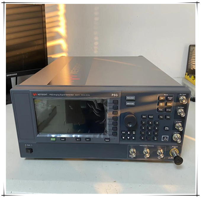

Keysight E8257D PSG 模拟信号发生器250kHz至50GHz
主要特性和功能蒋
计量级频率和电平精度以及出众的失真和杂散特性,满足您zui严格的要求
1 W 输出功率,支持大功率器件测试,并且能够克服测试系统损耗
PSG 超低的相位噪声能够满足多普勒雷达、ADC 和接收机阻塞测试的严格要求
可以为信号添加 AM、FM、PM 和脉冲调制,以支持器件和电路表征
借助频率扩展模块可以满足高达 1.1 THz 的测试系统频率需求
频率 67 GHz, Exernal source modules to 1.1 THz
性能水平
1 GHz 时的输出功率 -135 dBm 至 +21 dBm
1 GHz 时,20 kHz 频偏处的相位噪声 -143 dBc/Hz
频率转换 < 7 ms
1 GHz 时的谐波 ≤ -55 dBc
IQ 内部/外部调制带宽 无
1 GHz 时的非谐波 ≤ -80 dBc
扫描模式
列表
步进
斜波
基带发生器模式无
软件——通用
脉冲
AM, FM, PM
软件——蜂窝/无线连通性 无
软件——音频/视频广播 无
软件——检测/定位/跟踪/导航 无
波形回放存储器无
1 GHz 时的频率调制zui大偏移 2 MHz
100 kHz 频偏时的频率调制率 DC to 10 MHz
普通模式下的相位调制zui大偏移 10 rad 至 1280 rad
高带宽模式下的相位调制zui大偏移 1 rad 至 128 rad
幅度调制zui大深度 90%
幅度调制率
0 to 100 kHz
可用应用 是
模拟 是
Frequency range
E8257D-513 Frequency Range, 250 kHz to 13 GHz
E8257D-520 250 kHz 至 20 GHz 频率范围
E8257D-521 10 MHz 至 20 GHz 频率范围,超高输出功率
E8257D-532 250 kHz 至 31.8 GHz 频率范围
E8257D-540 250 kHz 至 40 GHz 频率范围
E8257D-550 250 kHz 至 50 GHz 频率范围
E8257D-567 250 kHz 至 67 GHz 频率范围
Output power
E8257D-1EU 大输出功率
Attenuator
E8257D-1E1 步进衰减器
Spectral purity
E8257D-UNX 超低相位噪声性能
E8257D-UNY 增强的超低相位噪声性能
E8257D-HY2 Enhanced Ultra Low Phase Noise Level 2
Analog modulation
E8257D-UNT AM、FM、相位调制和低频输出
E8257D-1SM E8257D-1SM 扫描调制
Pulse modulation
E8257D-UNU 脉冲调制
E8257D-UNW 窄脉冲调制
E8257D-HNS Narrow pulse modulation to 31.8 GHz
Hardware options
E8257D-007 全合成化模拟频率和功率斜波扫描
E8257D-1EH 改善的 2 GHz 以下谐波性能
E8257D-008 可拆卸闪存,8 GB
Connector type
E8257D-1ED N 型(阴头)射频输出连接器
Connector configuration
E8257D-1EM 将所有连接器移至后面板
Custom solutions
E8257D-HCC Provides 250MHz - 10GHz In and Out on the rear panel
E8257D-H1S Provides 1 GHz in and out on rear panel to improve Phase Noise performance
E8257D-C09 Moves all connectors to rear panel except for RF output
E8257D-H5K Provides inverted EXT1 input with 5000-ohm input impedance instead of 600 ohms
E8257D-H1K Frequency extension 100 kHz (Requires Frequency Range Option)
Calibration documentation
E8257D-UK6 包含测试数据的商业校准证书
E8257D-A6J ANSI Z540-1-1994 校准
E8257D-1A7 校准 + 不确定度 + 保护频段
E8257D-AMG 校准 + 不确定度 + 保护频段(认证)
