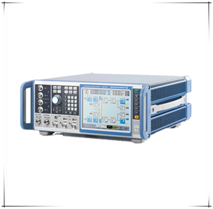

罗德与施瓦茨SMW200A信号发生器
主要特点
产品型号:SMW200A
品 牌:R&S|罗德与施瓦茨
公司名称:深圳仪信电子科技有限公司
满足您的所有要求
- 频率范围介于 100 kHz 至 3 GHz、6 GHz、12.75 GHz、20 GHz、31.8 GHz 或 40 GHz
- 可选的附加射频路径( 100 kHz 至 3 GHz、6 GHz、12.75 GHz 或 20 GHz)
- 通用配置: 从单通道矢量信号发生器到多通道 MIMO 接收机测试仪
- 具有多八个信号源以及多 32 个衰落通道,非常适用于 MIMO、MSR 或 LTE Advanced 应用
- 采用模块化体系架构,以便更好地适应手头上的应用
简化设置
- 轻松生成复杂信号
- 在两个具有实时编码器及 ARB 的内部基带模块上,多有八个基带发生器
- 内部数字增加基带信号,即便存在频率及电平偏移
- 宽带基带及矢量信号发生器集于一体
- 支持所有重要的数字标准,比如 5G 候选空中接口、LTE(高第 12 版)、3GPP FDD/HSPA/HSPA+、GSM/EDGE/EDGE Evolution、
CDMA2000®/1xEV-DO、WLAN IEEE 802.11a/b/g/n/j/p/ac/ad
- 不需要符合数字标准的单独的 PC 软件
- 生成适用于模块、接收机及 DFS 测试的雷达信号场景
- LTE 及 3GPP 测试用例向导,便于根据 3GPP TS 25.141 或 3GPP TS 36.141 轻松进行基站*性测试
- 包络跟踪及 AM/AM、AM/φM 预失真选件,用于充分测试和验证 ET 调制器芯片组
将现实带到实验室
- 可选集成式衰落模拟器,用于在高 160 MHz 的带宽下进行通道仿真
- 所有重要的衰落场景均已预设
- 安装多四个衰落模块,提供多达 32 个“逻辑”衰减器
- 使用单个仪器实施所有重要的 MIMO 衰落场景,比如 2x2、3x3、4x4、8x4 及 4x8
- 支持复杂的应用,比如双载波 HSPA、LTE 载波聚合以及 MIMO 和多用户 LTE)
- 连接 R&S®SGT100A 信号发生器模块,以多提供八个射频通道
优化设备
- 的信号质量,有助于在频谱和调制测量中确保
- 内部基带高 2 GHz I/Q 调制带宽(射频带宽)
- 在 2 GHz 带宽内,调制频率响应为 <0.4 dB(测量值)
- 脉冲调制,开关比为 > 80 dB 以及上升/下降时间为
- 的频谱纯度(在 1 GHz、20 kHz 偏置下,SSB 相位噪声通常为 –139 dBc)
- 相位相参选项,比如用于波束赋形应用
- 3 GHz、6 GHz 及 12.75 GHz 射频通道(带电子衰减器)
加快开发
- 直观化操作概念以及智能帮助功能,帮助用户很快取得成功
- 关键操作元素框图,直观呈现信号流
- 自适应 GUI,提供简单及复杂场景的概览
- 图形化信号监控,几乎覆盖信号流中的每个点
- 提供完整用户文件的上下文有关在线帮助系统
- SCPI 宏记录器及代码发生器,用于通过手动操作步骤生成可执行的远程控制代码(比如,针对 MATLAB®、CVI 等)
根据您的需求不断改进
- 仪器定制化,以适应几乎所有的应用
- 便于改造基带模块的先进插件系统,无需重新校准仪器
- 可随时进行软件升级,只需通过密钥单快速激活
