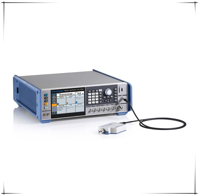

罗德与施瓦茨SMA100B射频和微波模拟信号发生器
R&S-SMA100B 射频和微波信号发生器主要特点:
频率范围:8 kHz - 3、6、12.75、20、31.8、40、50 和 67 GHz(在过范围模式下高达72 GHz),
10 GHz、10 kHz 偏移时,SSB 相位噪声为 –132 dBc(典型值),
10 GHz、30 MHz 偏移时,宽带噪声为 –162 dBc(测量值),
在宽频率范围内大输出功率过 30 dBm,
j低的谐波,
R&S-SMA100B 射频和微波信号发生器zhuo越的领x1an性能:
R&S-SMA100B 射频和微波信号发生器提供性能。在维持zu1高输出功率和zu1低谐波的同时提供zu1纯净的输出信号。作为信号发生器,它可以完成射频半导体、无线通信、gu0空hang天和gu0防领yu,zu1苛刻的模块和x1统测试与测量任务。
R&S,SMA100B提供性能在维持ZU1高输出功率和ZU1低谐波的同时提供ZU1纯净的输出信频率范围介于8kHz-67GHz(在过范围模式下zu1高达72GHz)低的SSB相位噪声,10GHz、10kHz偏移时为-132dBc(典型值几乎没有宽带噪声,10GHz、30MHz偏移时为-162dBc(测量值在宽频率范围内zu1大输出功率过30dB低的诸波采用触摸显示屏的图形用户、
具有输出功率大动态范围,出s的电平准que性,y异的电平可重复性微波频率范围通常需要高输岀功率,因为频率越髙,衰减越大。R&S-SMA100B提供不同的输岀功率以补偿此类损耗。因此,无需使用下行外部放大器。选用20GHz仪器时,18GHz条件下过30dBm,20GHz条件下过28dBm,选用67GHz仪器时,40GHz-65GHz范围内过19dBm、
细节j善j美,方便用户使用轻松集成到测试x1统,ju备创x1n的操作特性灵活的2HU或3HU外壳3HU,配有7寸大显示屏和多前面板连接器触摸屏图形用户符合人体工程学常用菜单项可以添加到用户菜单中,以便用户可以从单个菜单快速、直接访必要的设置R&S-SMA100B还具有一个带代ma生成的SCP记l器,可以自动记录手动设置并创建。
