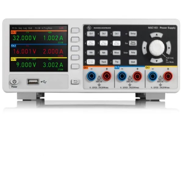

罗德与施瓦茨NGC102直流电源
NGC102 罗德与施瓦茨(R&S)的直流电源能效高,即便在负荷下也能保持低温和静音的特点。NGC102 直流电源实用接口和连接器便于快速便捷地操作电源,简便功能可用于特殊应用。
R&S?NGC100 直流电源的能效高,即便在负荷下也能保持低温和静音的特点。实用接口和连接器便于快速便捷地操作电源,简便功能可用于特殊应用。单通道、双通道或三通道——R&S?NGC100 直流电源的丰富功能和基础规格使其适用于:
-开发实验室
-工业环境
-制造
-教学
现在,您可以使用全新在线配置程序快速设计 R&S?NGC100 直流电源,整个流程中的价格完全透明。您选择的授权分销合作伙伴会立刻处理您的请求。
主要特点
输出功率:100 W
每个通道的电压:32 V
每个通道的电流:3 A、5 A 或 10 A
输出采用电位隔离、浮地且防短路
在线产品配置程序使用直观且价格透明
在多种操作条件下提供输出功率灵活的功率组合
在多种操作条件下获得功率。这款电源系列不同于单量程电源,可以在整体功率限制范围内提供不同的电压和电流组合。
记录测量值
分辨率达到毫秒级
进行长期监测、检查测试装置和重复测试条件以便分析电源行为或优化功耗时,数据记录至关重要。
R&S?NGC100 电源同时记录所有输出在一段时间内的电压和电流测量结果,采集***达 1000samples/s。带有时间戳的数据可轻松导出为 CSV 文件以用于分析、报告和存档。
控制浪涌电流
具有 EasyRamp 功能
为了控制浪涌电流,部分测试装置需要确保电压持续上升而不是急速增加。借助 EasyRamp 功能,可在10 ms 到10s时间内持续增加输出电压。
直接控制输出电压
具有模拟控制接口
直接快速地控制输出电压。OV 至10V 的外部模拟电压或4mA 至20mA 的电流可以控制输出,输入比例为0至***。控制电压和输出之间采用电位隔离,简化了连接,即使在浮地电路应用中也能维护用户安全。
模拟真实场景
具有 EasyArb 功能
EasyArb 功能生成复杂的时变输出电压或电流序列,可以在设计过程的早期阶段模拟电源子系统的正常行为,或者模拟电源问题以验证被测设备设计。EasyArb 功能可以生成时变输出电压和电流序列,驻留时间低至 10 ms。
补偿电压降
使用远端回读功能
通过远端回读改善电压调节特性和测量精度。直接在被测设备输入端而非电源端调节输出电压。远端回读功能可以补偿电源引线上的电压降,特别是在大电流应用中。R&S?NGC100 电源为每个输出通道都提供远端回读连接。
