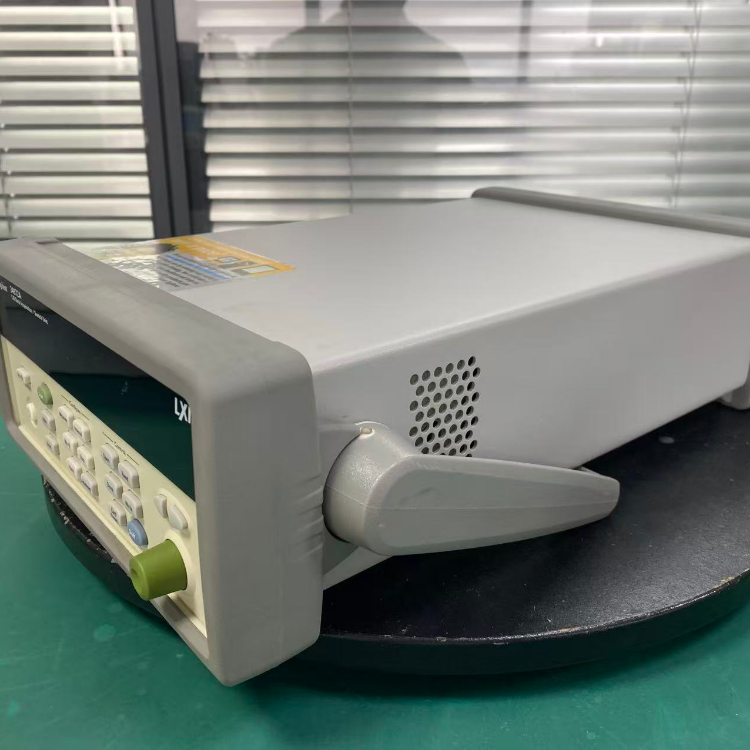

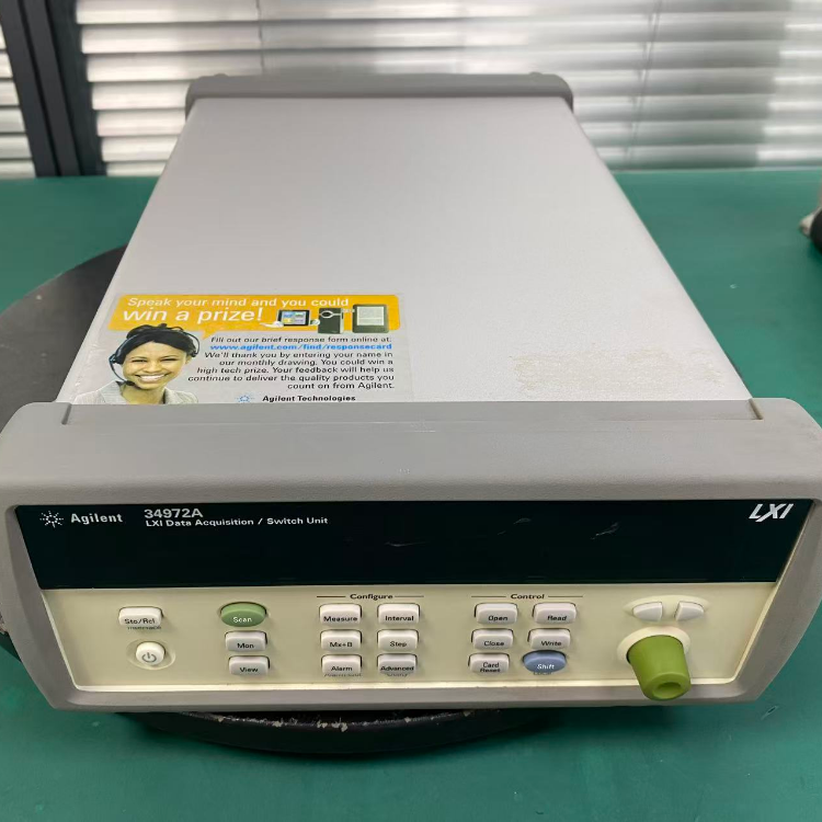

Agilent/Keysight34972A 数据采集开关单元
型号: 34972A
立即购买
--- 产品详情 ---
概述
Agilent/Keysight34972A 是一个 3槽位的 LXI 数据采集开关单元。它集成了数字万用表、开关系统和数据记录仪的功能于一身,通过插入不同的开关和控制模块,可以构建一个灵活、自动化的测试系统。
关键特性
集成的 6.5 位数字万用表:
直流电压: 最高 1000 V,基本精度 0.004%
电阻: 最高 1 GΩ,支持 2线/4线测量
交流电压/电流
直流/交流电流: 最高 3 A
频率/周期
二极管测试
热电偶: 内置多种热电偶类型的线性化和冷端补偿
模块化设计:
提供 3 个插槽,用于安装各种开关和控制模块。
常见的模块包括:
34901A: 20通道多路复用器(用于通用电压/温度扫描)
34902A: 16通道通用继电器多路复用器(带干簧继电器)
34903A/904A: 矩阵开关模块
34905A: 4x8 矩阵开关
34907A/908A: 通用开关模块(用于射频或电流开关)
34909A: 隔离数字 I/O 模块
连接与通信:
标配 LAN 和 USB 接口。
符合 LXI C类 标准,可以轻松集成到网络化测试系统中。
数据记录功能:
内置大容量非易失性存储器,可用于长时间无人值守的数据记录。
前面板配有 USB 接口,方便快速导出数据。
主要应用领域
由于其灵活性和高精度,34972A 的应用范围极广:
温度测量与记录:
通过热电偶、RTD 或热敏电阻,监控机箱、环境或设备的温度。
电压/电流/功率监控:
在电源、电池或功耗测试中,长时间记录直流或交流参数。
元器件测试与验证:
自动化扫描测试多个电阻、电容或半导体器件。
功能测试系统:
作为自动化测试台的核心,负责信号路由和基本测量。
研究与开发:
在实验室中搭建原型测试系统,采集各种传感器数据。
生产测试:
用于产品的老化测试、通过/失败检验。
总结
Agilent/Keysight 34972A 是一款高度集成、灵活且可靠的数据采集与开关系统。
