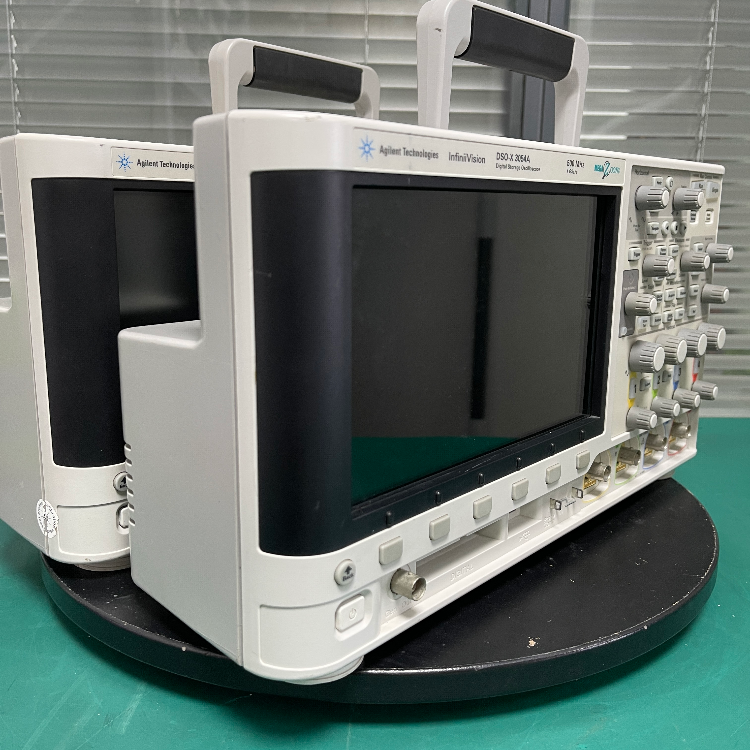

Keysight是德科技DSO-X3054A数字示波器
型号: DSO-X3054A
品牌: Keysight Technologies(是德科技)
立即购买
--- 产品详情 ---
Keysight DSOX3054A 是一款 4通道、500 MHz 带宽、4 GSa/s 采样率 的数字存储示波器。它的一大亮点是 可选配为混合信号示波器,最多可提供 20 个通道 的逻辑分析功能。
关键特性和技术规格
带宽: 500 MHz
足以应对大多数嵌入式系统中的高速数字信号、开关电源分析和基础的射频调试。
通道数:
4个模拟通道(标准)。
可升级至混合信号示波器: 增加 16个数字逻辑通道(需购买 MSOX3APP 选件),总计提供 20个同步采集通道。
采样率: 最高 4 GSa/s(半通道模式下可达 8 GSa/s)。
高采样率确保了信号的高保真度,能够捕获更精细的细节。
记录长度: 标准 4 Mpts。
更长的存储深度意味着能捕获更长时间的信号波形,便于分析复杂的串行数据包或查找偶发故障。
强大的触发与分析功能:
高级触发: 支持串行总线触发、脉宽触发、欠幅脉冲触发等。
串行协议分析(需选配): 可自动解码 I²C, SPI, UART, CAN, LIN, FlexRay 等常见总线,并将数据包内容直接显示在波形上。
硬件加速的FFT: 用于频域分析。
用户界面与连接性:
配备大型 12.1英寸 电容触摸屏,操作直观流畅。
标配 LAN, USB, HDMI 接口。
主要应用领域
DSOX3054A 是嵌入式系统开发的利器,尤其适用于:
嵌入式系统硬件/软件集成调试:
同时观察模拟信号、数字总线和串行协议,快速定位软硬件交互问题。
电源完整性分析:
测量电源的纹波、噪声、瞬态响应和功率损耗。
汽车电子测试:
调试 CAN, LIN, FlexRay 总线通信。
数字电路设计与验证:
验证 FPGA、CPLD 设计的时序和信号完整性。
教育和研发:
作为功能全面的通用实验室示波器。
