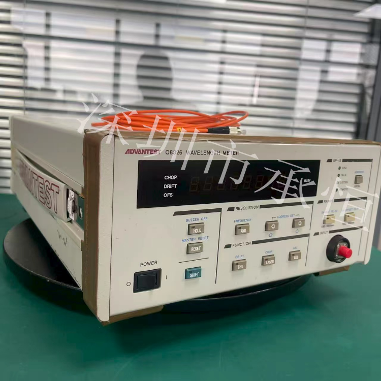

爱德万ADVANTEST RQ8326 高频/射频阻抗分析仪
型号: RQ8326
立即购买
--- 产品参数 ---
  • 型号 RQ8326
--- 产品详情 ---
ADVANTEST RQ8326 高频/射频阻抗分析仪产品介绍
概述
ADVANTEST RQ8326 是一款高性能的 阻抗分析仪。它的核心功能是精确测量电子元器件在高频条件下的 复数阻抗,即不仅测量阻抗的大小,还测量其相位角。它是专门用于 射频、微波电路 以及 高频无源元器件 研发和生产的专业测试仪器。
核心特点与优势
极高的测量频率
RQ8326 的频率覆盖范围通常为 数MHz 至 3 GHz(具体上限可能因版本略有不同)。这使其能够分析元器件在射频及微波频段的行为。
精确的复数阻抗测量
能够直接测量并显示:
|Z|, |Y|: 阻抗和导纳的幅度。
θ: 相位角。
R + jX, G + jB: 电阻+电抗,电导+电纳。
L, C: 等效电感和电容。
D, Q: 损耗因子和品质因数。
多种测量模式
连续波模式: 在固定频率点进行精确测量。
扫描模式: 在设定的频率范围内进行扫描,绘制出阻抗参数随频率变化的曲线(如 S11, 阻抗史密斯圆图等)。这是其最强大的功能之一。
强大的误差校正功能
支持 开路、短路、负载 全端口校准。通过校准,可以消除测试夹具、电缆等引入的系统误差,从而获得被测件端面的真实阻抗值。这对于高频测量至关重要。
图形化显示与分析
配备大型显示屏,可以同时显示多个参数和多种格式的图表,例如:
史密斯圆图: 用于分析和匹配射频电路。
极坐标图。
矩形坐标图。
典型应用场景
RQ8326 专门用于需要精确高频阻抗特性的领域:
射频元器件设计与测试:
芯片电感、电容、电阻: 测量其在高频下的实际参数(SRF-自谐振频率、Q值等)。
天线: 测量天线的输入阻抗和VSWR。
滤波器、双工器: 分析与调试阻抗特性。
声表滤波器、晶体谐振器: 表征其阻抗特性。
PCB材料表征:
测量高频电路板材料的介电常数和损耗角正切。
半导体封装与引线特性分析:
测量封装管脚的电感、电容。
高校与研究所: 用于射频电路与微波技术的教学和科研。
