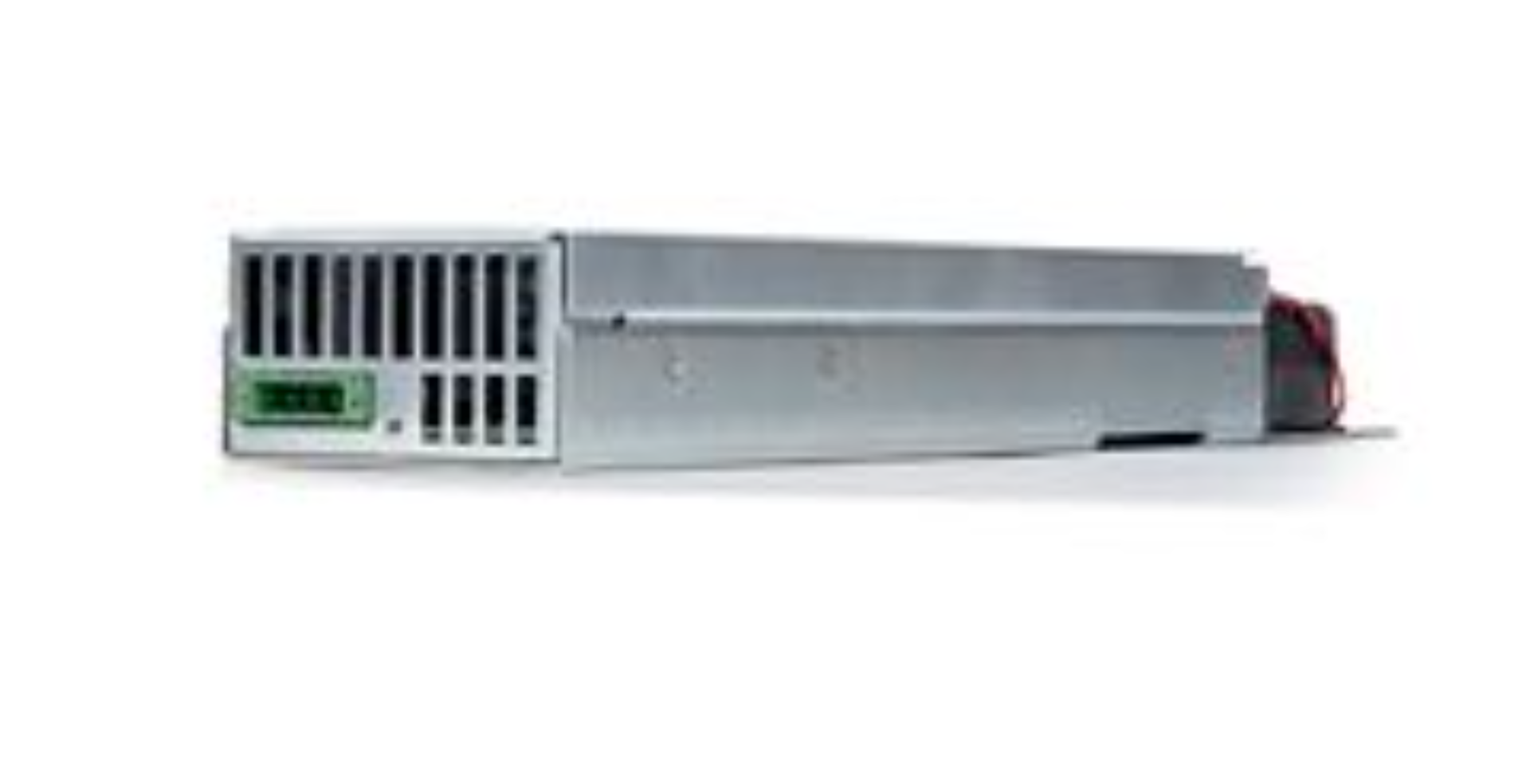

N6762A
KEYSIGHT N6762A ,50 V,3 A,100 W精密型直流电源模块
Keysight N6762A 是一款 100 W 精密型直流电源模块,噪声极低,可执行毫安级和微安级的精密控制和测量。
KEYSIGHT精密型直流电源模块 的详细介绍
额定输出
电压:50 V
电压:50 V
功率:100 W
编程准确度(在 23 °C ± 5°C 时)
高电压范围:0.016% + 6 mV
低电压范围(≤ 5.5 V):0.016% + 1.5 mV
大电流范围:0.04% + 200 µA
小电流范围(≤ 100 mA,0 - 7 V):0.04% + 30 µA
纹波和噪声(20 Hz 至 20 MHz)
电压峰峰值:4.5 mV
电压 rms:350 µV
电流 rms:2 mA
Keysight N6762A 是一款 100 W 精密型直流电源模块,不仅噪声低且提供毫安级和微安级的精密控制与测量功能,还能够同时对电压和电流进行数字化处理,并在类似于示波器的数据缓冲器中捕获这些测量值。 在测量泄露电流或休眠模式下的电流时,通过添加选件 2UA,可测量*小 1 μA 的电流。
这个模块可用于 1 U 高的 N6700 小型多路输出模块化电源系统(适用于 ATE 系统)和 N6705 多路输出直流电源分析仪(适用于工作台测试)。 它标配了 GPIB、LAN、USB 和 LXI 接口。 我们提供超过 20 种不同的直流电源模块供您选用,从基础型到高精度型,从 20 W 到 500 W 功率,各种型号应有尽有。
