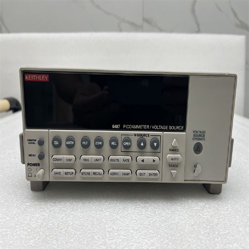

   吉时利6487
吉时利(Keithley) 6487 皮安表10fA 分辨率  5位半读数
应用领域 综合
吉时利(Keithley) 皮安表 6487具有八个电流测量量程和高速自动量程,可测量的电流从20fA到20mA,按照每秒最多1000个读数的速度进行测量,电压源从 200μV到505V。
详情介绍
6487除包含6485的所有功能外增加了500V的电压源以适用高电阻和电阻率测量。它比6485有更高的精度和更快的上升时间,也有阻尼功能用于电容器件的漏电测试等。这款高性价比仪器具有八个电流测量量程和高速自动量程,可测量的电流从20fA到20mA,按照每秒最多1000个读数的速度进行测量,电压源从 200μV到505V
经济实惠的 5½ 位 6485 型皮安表可以测量 10fA 至 20mA 的电流,速度高达每秒 1000 个读数。6487 型皮安表/电压提供比 6485 更高的精度和更快的上升时间、一个 500V 源以及一种与电容设备配合使用的阻尼功能。6482 型双通道皮安表/电压源提供比 6485 型或 6487 型更高的测量分辨率和双独立 30V 电压偏置源。
吉时利(Keithley)  皮安表 6487主要指标:
10fA 分辨率
5位半读数
输入端压降 <200μV
交互式电压方法测量电阻
自动电压扫描,用于I-V特性分析
浮地测量到500V
速度可达1000 个读数/秒
内置486,487仿真命令
IEEE-488 和 RS-232 接口
特点:
5-1/2 位分辨率
200μV 至 500V 电源
<200μV 负载电压
交流电压法欧姆测量
用于 I-V 表征的自动电压扫描
高达 500V 的浮动测量
高达 1000 个读数/秒
内置 Keithley 486 和 487 仿真模式
GPIB 和 RS-232 接口
模拟输出
数字 I/O
5-1/2 位 Keithley 6487 皮安表/电压源改进了屡获殊荣的 6485 型的测量能力,并增加了高分辨率 500V 直流电源。它提供比 6485 更高的精度和更快的上升时间,以及与电容式器件一起使用的阻尼功能。这款经济高效的仪器具有 8 个电流测量范围和高速自动量程,可以测量 20fA 至 20mA 的电流,以每秒 1000 个读数的速度进行测量,并提供 200μV 至 500V 的源电压。
