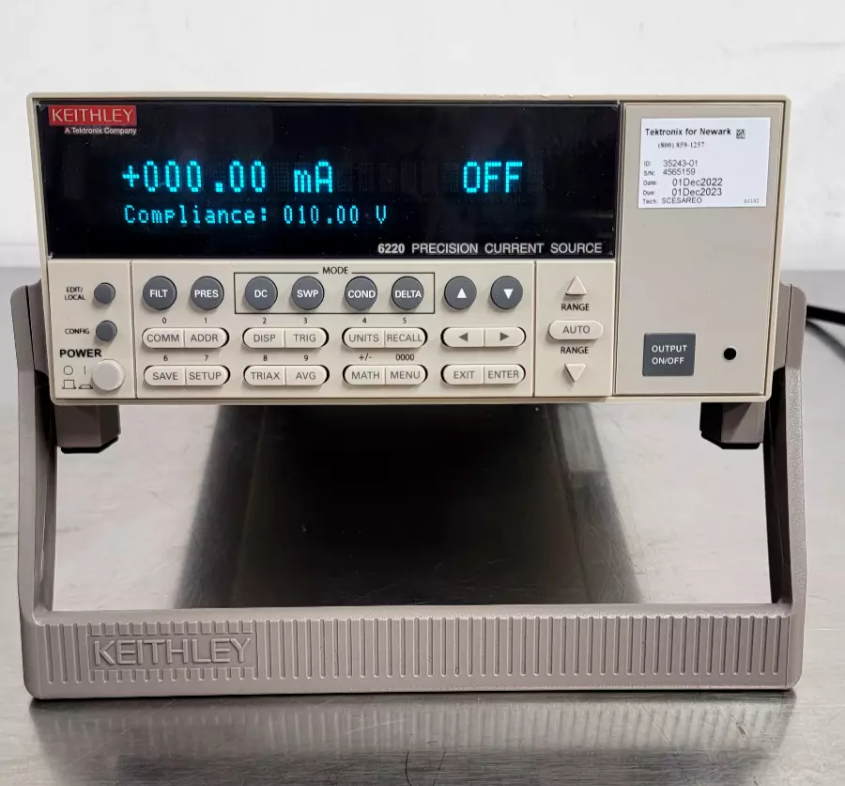

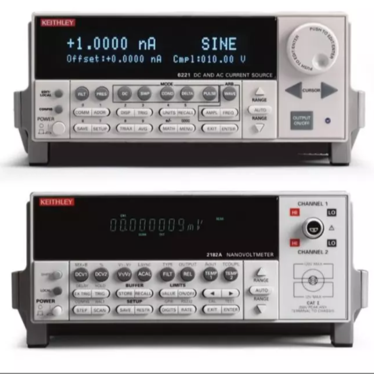

吉时利6220
Keithley 6200 系列超灵敏电流源
6220 型直流电流源和 6221 型交流和直流电流源将易用性与极低的电流噪声相结合。 在测试环境中,从研发到生产,尤其是在半导体、纳米技术和超导体行业,低电流源对于应用至关重要。 6220 型和 6221 型具有高精度源和内置控制功能,非常适合使用增量模式、脉冲测量和微分电导测量的霍尔测量、电阻测量等应用。
特点 优势
10 14 Ω 输出阻抗 提供广泛的输出阻抗,确保负载中有稳定的电流源。
65000 点源内存 允许直接从电流源执行全面的测试电流扫描。
输出 0.1V 至 105V 的恒流电压,10mV 步长 防止潜在损坏对过电压敏感的设备。
源交流电源范围为 4pA 至 210mA 峰峰值 (6221) 支持元器件和材料的交流检定。
10MHz 输出更新速率 (6221) 生成高达 100kHz 的平滑正弦波。
内置标准和任意波形发生器,频率范围为 1mHz 至 100kHz (6221) 支持用作复杂的可编程负载或传感器信号以及用于噪声模拟。
可编程脉冲宽度短至 5μs (6221) 限制易损低功率元器件的功耗, 与 2182A 型纳伏表配合使用时支持低至 50μs 的脉冲式 I-V 测量。
可重新配置的三同轴输出 简化匹配应用的防护要求的过程。
