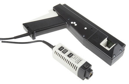

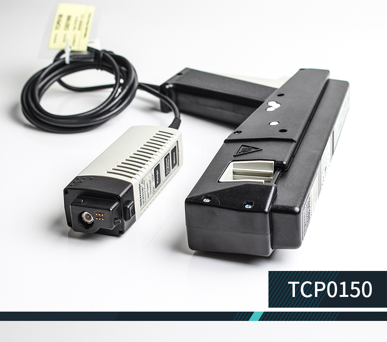

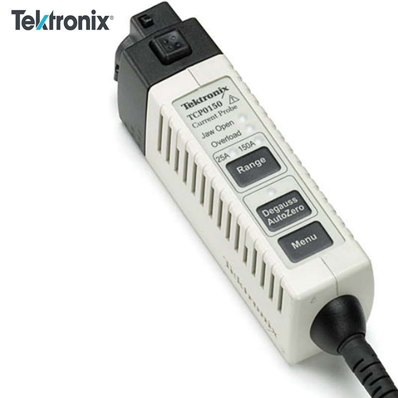

Tektronix TCP0150
TCP0150交流/直流电流探头
特性和优点
简便易用,准确进行交流/直流电流测量
直接连接到具有 TekVPI™ 探头接口的示波器
直流至 20 MHz 带宽
150 ARMS 最大电流功能
500 A 峰值脉冲电流功能
精度高,直流增益误差一般小于 1%
准确测量最低 5 mA 的电流
低噪声和直流漂移
在示波器显示屏上自动确定显示单位和读数
通过示波器实现远程 GPIB/USB 探头控制
利用分芯探头头部结构可轻松地连接导线
可以轻松地消磁和自动清零
简便进入示波器 UI 显示菜单,获得两种探头硬件的设置控制及探头状态和诊断指示器
应用
电源  半导体设备  逆电器/转换器  电子镇流装置  工业/消费电子  马达驱动器  交通运输系统
TCP0150 是简便易用的高性能 150 A AC/DC 电流探头家族,设计用于使用和直接连接到 TekVPI™ 探头接口。这一交流/直流电流测量探头提供了 20 MHz 的频带,带有可选择的 25 A 和 150 A 测量量程控制。这些探头还提供了低电流测量能力和最低每格 5 mA 的电流精度,这对实现高电平和低电平测量信号的广泛动态电流范围至关重要。
