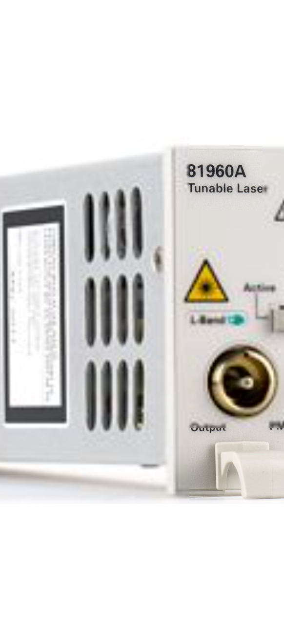

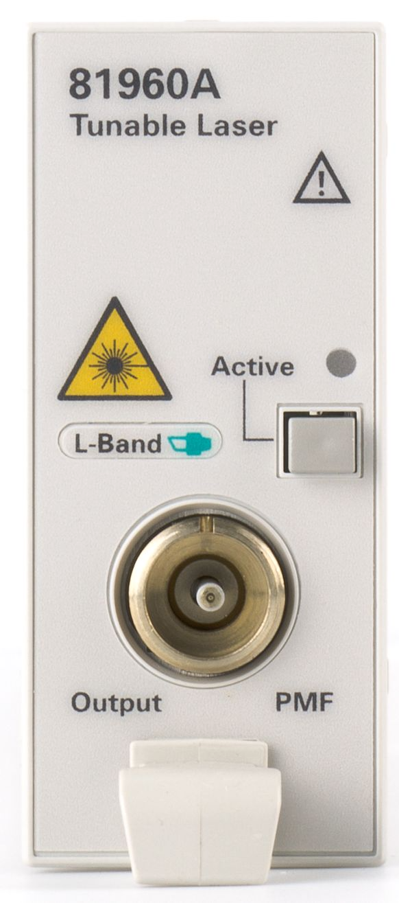

是德科技(Keysight) 81960A 可调激光源模块
81960A 快速扫描紧凑型可调谐激光源,1505nm 至 1630nm
波长范围 1505 至 1630 nm
扫描波长精度 ±10 pm
最大扫描速度 200 nm/s
在进行双向扫描时,重复率超过 2 次/秒
内置相关控制、受激布里渊散射(SBS)抑制
Keysight 81960A 具有更快的扫描速度和重复率,以及可满足 DWDM 元器件测量需求的动态精度技术指标,为紧凑型可调谐激光器创造了新的性能标准。 在两个方向上动态指定的扫描可进一步提高重复率,适合在调整和校准过程中实时使用。 Keysight 81960A 的动态波长精度将以最佳的性价比满足许多 DWDM 元器件的测试需求。 出色的信号源与自发噪声比使其足以对许多滤波器件的隔离度进行测试。
81960A 极快的测量速度和出色的测量精度可帮助您实现研发和生产目标。
