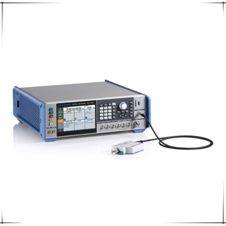

罗德与施瓦茨SMB100A射频信号源
R&S SMB-100A开创中挡信号源的新标准 R&S SMB-100A是R&S倾力打造的一款**的中挡模拟射频信号源。R&S SMB-100A具有极高的输出信号质量和功率,加上小巧的外型,以及重量轻,使之成为用途广泛的理想测量仪器。因此,R&S SMB-100A是用于产品开发、生产、服务的理想工具。简而言之,那里需要模拟射频信号,那里就需要它。
特点
◆ 同类产品中输出功率*高
◆ 中等频率范围内信号质量*佳
◆ 现场设备服务,轻松方便
◆ 通用射频信号源
◆ 生产测量的理想功能
◆ 适用于航空和国防测量
特性 标配高输出功率
◆ 在1 MHz~12.75GHz 频率范围内的*大输出功率 >+18 dBm
◆ 在高达12.75 GHz频率范围内*大电平典型值为 +25 dBm(上限)
中档信号源中信号质量*佳
◆ SSB相位噪声非常低,典型值 –128 dBc (20 kHz 载波偏移,f = 1 GHz, 1 Hz 测量带宽),
◆ 即便在输出频率很低的情况下也依然具有非常低的SSB相位噪声(采用9 kHz~23.4375 MHz的新型DDS合成器,而非下变频器)
◆ 非谐波抑制的典型值为 –84 dBc(载波偏移>10 kHz,载波频率<1.5 GHz)
◆ 宽带噪声非常低,典型值为 –152dBc(载波偏移 >10 MHz,1 GHz 载波频率,电平 >5 dBm)
◆ 在*大指标输出功率 +13 dBm时,谐波典型值为 -30 dBc
现场设备维修,轻松方便
◆ 灵活的设计理念,允许在使用现场或罗德与施瓦茨的维修中心进行设备维修
◆ 简单的模块化设计,仅由四个可更换模块组成,缩短了设备维修时间
◆ 只需要校准更换的模块,简化了仪器校准和调整工作
◆ 内置模块自测模式,方便设备检修
◆ 通过连接NRP系列功率传感器,可以调整电平**度,自动进行电平修正(从2008年4月起提供)
应用
通用射频信号源
◆ 宽频率范围9 kHz~12.75GHz,覆盖射频应用中的主要频率波段
◆ 完备的频率、电平、低频扫描功能
◆ 支持AM、FM/φM、脉冲调制等所有重要的模拟调制方式
◆ 内部低频信号发生器提供高达 1 MHz 正弦波信号以及高达 20kHz 的方波信号
◆ 直观的用户操作界面和信号流图形化显示,方便用户操作
◆ 上下文关联的在线帮助功能,确保仪器得到有效利用
生产测量的理想工具
◆ 远程控制的频率切换速度典型值为1.6 ms,电平切换速度典型值为1.2 ms。“列表”模式下典型值<1 ms,保证了高的产能
◆ 测量**度和可重复性高,保证了高生产能力
◆ 输出功率高达 +25 dBm,补偿了信号在到达DUT途中的电平损耗
◆ 仪器标准配置采用无磨损电子衰减器,并且具有过压保护功能(6 GHz以下),即便在生产测试中频繁使用也能保持较长的使用寿命
◆ 设计紧凑,只有两个高度单位,节省机架安装空间
◆ 通过LAN、USB和GPIB实现远程控制,可轻松集成到测试系统
适用于航空和国防测量
◆ 脉冲调制器选件(R&S® SMB-K22),提供了更为出色的性能,开关比典型值为90 dB,升降时间典型值为10 ns
