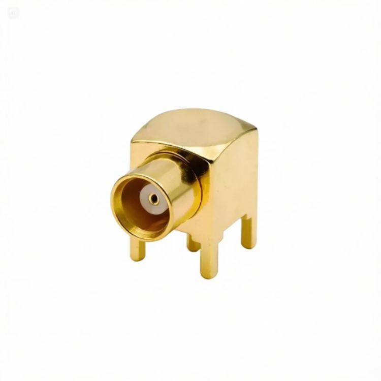

SMA连接器母直式穿墙焊接铜镀金标准50Ω
型号: RHT-612-0028
--- 产品参数 ---
  • 型号 RHT-612-0028
--- 产品详情 ---
  SMA连接器是一种应用广泛的小型螺纹连接的同轴连接器,它具有频带宽、性能优、高可靠、寿命长的特点。SMA连接器适用于微波设备和数字通信系统的射频回路中连接射频电缆或微带线。主要应用于航天和工防:手持现场设备、仪表、医疗、仪表,商用汽车:蓝牙、GPS、通讯、电信:基站、数据、通信:WIFI网络、无线城域网。(WiMAX),工业:主动/被动组件,仪表,机器对机器通信。
      德索电子是专业sma接头、sma接口、SMA连接器生产厂家,各种规格SMA连接器,更多未列出SMA产品,请联系我们索取更详细资料。
         电气性能:
  温度范围 -55~+155°C(PE Cable-40~+85C)
  环境温度≤95%(40℃±2℃)
  特性阻抗 50Ω
  频率范围 DC~12.4GHz
  工作电压 335Vr.m.s
  耐压 1000Vr.m.s
  中心接触电阻 ≤3mΩ
  外导体电阻≤2.5mΩ
  绝缘电阻≥5000MΩ
  中心导体保持力≧0.28N
  插入损耗0.15dB/6GHz
  电压驻波比直式 ≤1.10+0.02f
  电压驻波比弯式≤1.20+0.03f
  耐用性>=500次
