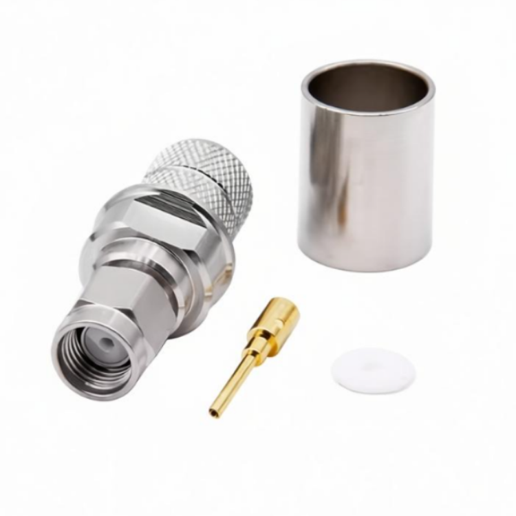

  • RPSMA-C-KY-3外螺内针配50-3线,焊接和压接哪种更适合大功率发射?2026-09-24 15:51
    德索RPSMA-C-KY-3反极性(外螺内针)同轴连接器配接50-3型同轴线缆用于工业级无线大功率图传及射频功放发射模块时,工程团队在尾部组件装配工艺的选择上面临焊接(Soldering)与压接(Crimping)的技术路线考量。在射频大功率连续发射工况下,微小的接触电阻差异都可能被热效应放大,进而影响整机的射频输出效率与长期运行可靠性。50-3同轴线缆作为

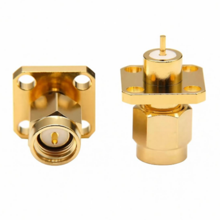

  • SMA公头微带SMA-JYD1在6G车载V2X模块上,振动一上来插损就飘是螺丝松了吗?2026-09-23 11:39
    德索在车载V2X射频连接器工程应用中遇到过类似问题:SMA公头微带SMA-JYD1在振动条件下插入损耗出现波动,螺丝松动是常见怀疑点,但通常不能只盯这一处。在6G车载V2X模块中,连接器并不是孤立器件。它一端连接同轴接口,另一端通过中心针和法兰过渡到微带板,同时还要承受线缆振动、PCB形变、温度循环和安装应力。振动一上来,任何机械界面的微小位移,都可能转化为

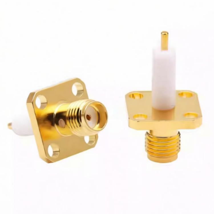

  • SMA弯母4孔法兰和直母在微带板上到底差在哪,我拆了两个发现法兰高度才是关键?2026-09-23 11:35
    德索在微带板射频连接器选型中遇到过类似问题:同样标称SMA接口,SMA弯母4孔法兰和SMA直母装到同一块微带板上,装配手感、焊接状态和VSWR驻波比表现却可能明显不同。拆开样品观察后会发现,真正拉开差异的往往不是“弯”和“直”这个外形标签,而是法兰高度带来的过渡结构变化。在微带板应用中,连接器不是孤立器件。它要同时完成中心导体到微带线的过渡、外导体到接地平面
