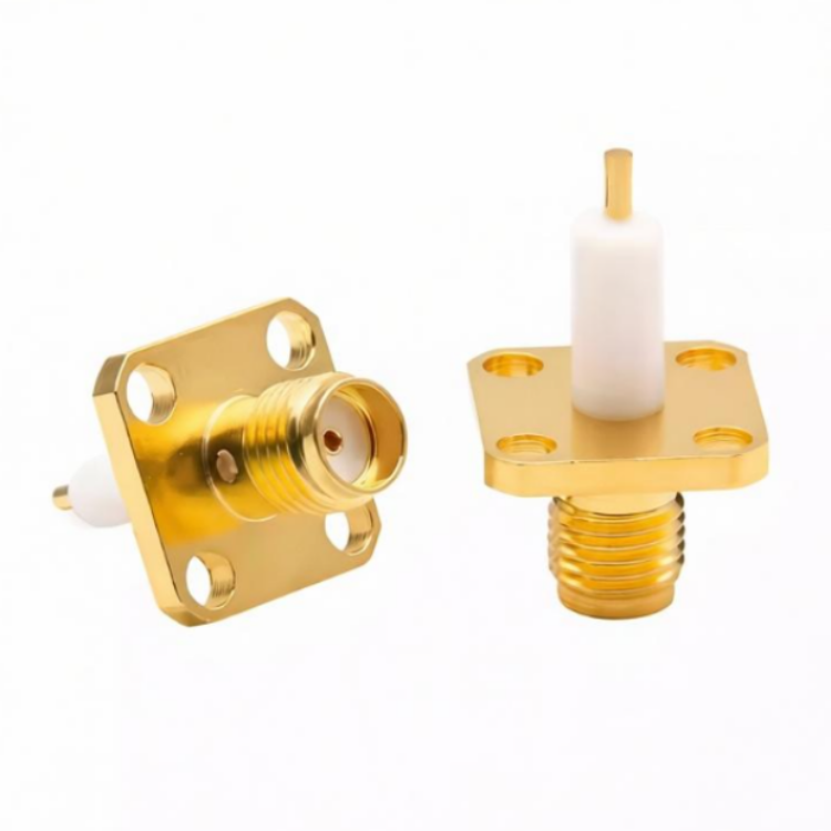

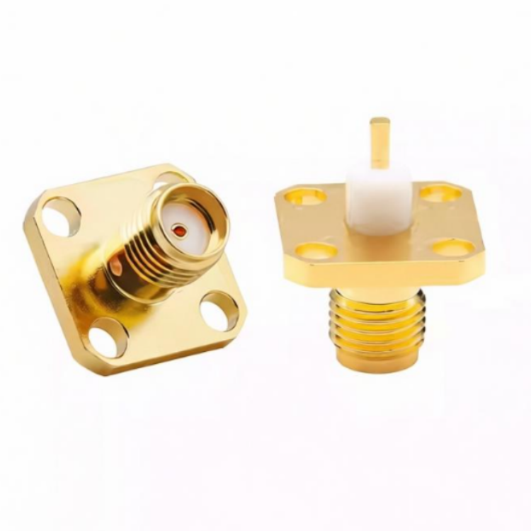

  • SMA弯母4孔法兰和直母在微带板上到底差在哪,我拆了两个发现法兰高度才是关键?2026-09-23 11:35
    德索在微带板射频连接器选型中遇到过类似问题:同样标称SMA接口,SMA弯母4孔法兰和SMA直母装到同一块微带板上,装配手感、焊接状态和VSWR驻波比表现却可能明显不同。拆开样品观察后会发现,真正拉开差异的往往不是“弯”和“直”这个外形标签,而是法兰高度带来的过渡结构变化。在微带板应用中,连接器不是孤立器件。它要同时完成中心导体到微带线的过渡、外导体到接地平面

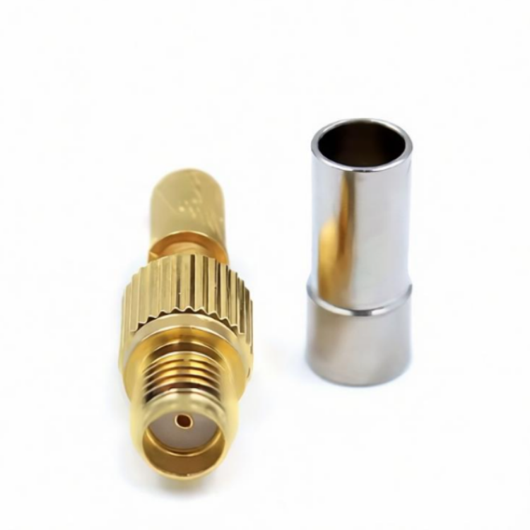

  • SMA接头用久了中心针缩针,信号时断时续,有没有不换连接器的急救办法?2026-09-21 15:59
    德索在处理SMA接头长期使用后的现场故障时,遇到过一种很典型的现象:设备刚开始还能正常通信,但使用一段时间以后,只要轻轻碰一下连接器或者线缆,信号就会突然中断,重新调整位置后又恢复。拆开检查后,问题往往集中在一个很小的部位——中心针接触状态发生了变化。尤其是长期插拔、频繁旋拧或者受到机械拉扯之后,中心针可能出现后缩、位置偏移或者接触可靠性下降。那么问题来了:

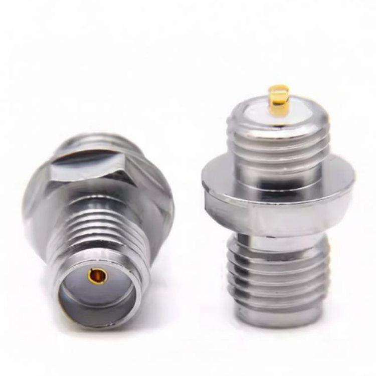

  • 不锈钢SMA-KK母转母手册写DC-18G,一装面板10G就废,安装扭矩真能把阻抗拧变吗?2026-09-21 15:52
    德索在做不锈钢SMA-KK母转母的实际装配验证时,经常会遇到一个容易被忽略的问题:器件单独测试时,手册标注频率范围可以达到DC-18GHz,但安装到设备面板之后,实际测试却发现高频性能明显下降,甚至到了10GHz附近就已经无法满足原来的指标。这时候很多工程人员第一反应是怀疑连接器本身的频率指标,但如果拆下来重新测试又恢复正常,就需要进一步考虑一个问题:面板安
