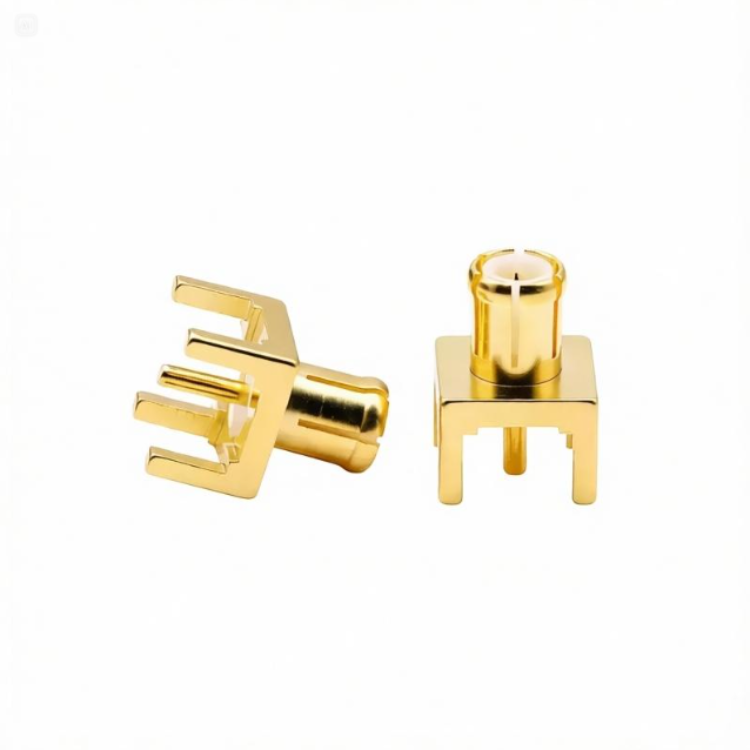

TNC连接器压接端接反极极性直母50Ω隔板隔板配件
型号: RHT-615-0465
--- 产品参数 ---
  • 型号 RHT-615-0465
--- 产品详情 ---
  电气性能
         阻抗:50 ohm / 75 ohm
  频率范围:50 ohm为0~4 GHz,75ohm为0~1 GHz
  电压驻波比:直式 ≦ 1.3max / 弯式≦ 1.5max
  耐电压:1500 V rms
  工作电压:500 V rms
  中心接触电阻: ≦ 3.0 mΩ (Milliohms max.)
  外接触电阻:≦ 2.0 mΩ (Milliohms max.)
  绝缘电阻:≧ 5 × 103 mΩ (Megohms min.)
  机械性能
  耦合方式:7/16-28 螺纹连接
  保持力:6 lbs min.
  配接耐久性:≧500 次 (针对铍铜合金接触件)
  环境性能
  温度范围:Teflon -55oC~+155oC / POM -40oC~+60oC
  螺母锁定保持力:100 lbs. min.
  振动:MIL-STD-202 Meth. 204
  抗腐蚀性:MIL-STD-202 Meth. 101
