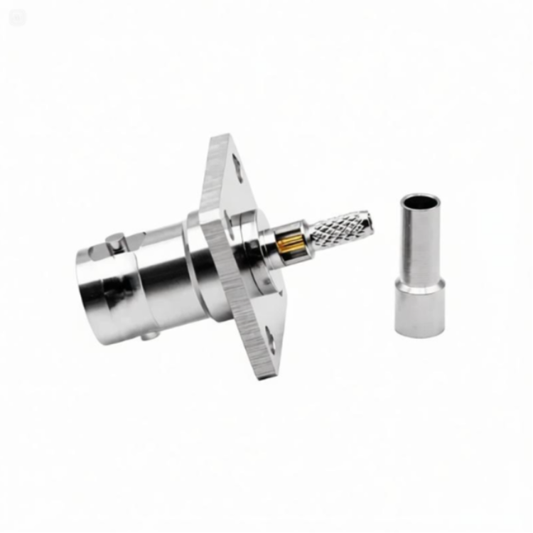

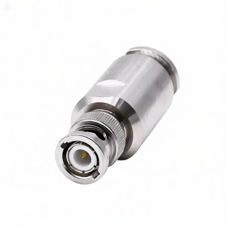

BNC连接器母直式插孔铜镀镍标准50Ω
型号: EB-001-0539
--- 产品参数 ---
  • 型号 EB-001-0539
--- 产品详情 ---
  公/母头,直/弯式,RF射频同轴,BNC连接器;
  紧凑设计,安装所需空间更少;
  快速插拔,安装简单方便;
  高质量原厂出货,30天无忧退换货;
  来自品牌OEM原厂批发,相同质量,更实惠的价格。
  BNC连接器的主要应用:
  天线、线材电缆、汽车、收音机、视频、广播、电信、卫星通信、监视器、收音机、基站、医疗设备、检测设备、闭路电视、电视、高清电视。
  技术参数:
  电气性能
  阻抗: 50 ohm/75ohm
  频率范围:50 ohm 为 0~4 GHz / 75 ohm 为 0~1 GHz
  电压驻波比:直式 ≦ 1.22/3GHz / 弯式 ≦ 1.30/3GHz
  耐电压:1500 V rms
  工作电压:500 V rms
  中心接触电阻:≦ 1.5 mΩ (Milliohms max.)
  外接触电阻:≦ 2.0 mΩ (Milliohms max.)
  绝缘电阻:≧5 × 103 mΩ (Milliohms min.)
  机械性能
  耦合方式:卡口连接
  保持力:6 lbs min.
  配接耐久性:≧500 cycles
  环境性能
  温度范围:Teflon -55oC~+155oC / POM -40oC~+60oC
  螺母锁定保持力:100 lbs. min.
  振动:MIL-STD-202 Meth. 204
  抗腐蚀性:MIL-STD-202 Meth. 101
