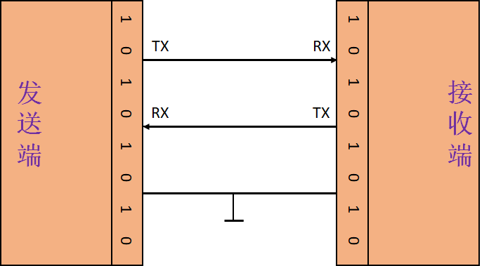

  1. 硬件连接:
    • 确认目标 STM32 开发板或芯片上的 USART/UART 外设。每个 USART/UART 提供一对 TX (Transmit) 和 RX (Receive) 引脚。
    • 连接原理:
      • STM32 的 TX 连接到 对方设备的 RX
      • STM32 的 RX 连接到 对方设备的 TX
      • STM32 的 GND 连接到 对方设备的 GND。 (重要!提供共同的参考地电平)
    • ⚠️ 注意电平兼容性: STM32 通常是 3.3V TTL。确保连接的另一方设备也是 3.3V TTL 兼容(或兼容 3.3V 输入)。如果对方是 5V TTL,确保其能容忍 3.3V 输入,或者使用电平转换器,避免损坏 STM32 IO 引脚。绝对不要直接连接 RS232 电平设备! (RS232 电平范围在 -15V 到 +15V)。
