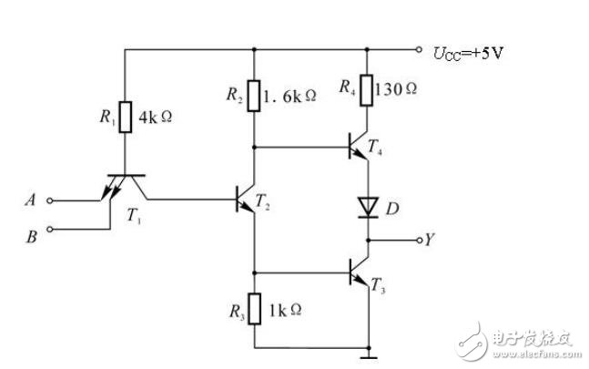

TTL电平信号规定,+5V等价于逻辑“1”,0V等价于逻辑“0”(采用二进制来表示数据时)。这样的数据通信及电平规定方式,被称做TTL(晶体管-晶体管逻辑电平)信号系统。这是计算机处理器控制的设备内部各部分之间通信的标准技术。

TTL电平信号是数字电路中最常用的一种逻辑电平标准,它定义了表示二进制数字(0和1)所对应的电压范围。这个名称来源于其最初实现的电路技术:晶体管-晶体管逻辑
它的核心特点如下:
  1. 逻辑状态定义
    • 逻辑高电平 (1): 通常指2.4V至5V(最常见的是5V,但随着技术发展,3.3V也是一个广泛使用的变种)范围内的电压。一个有效的TTL高电平输入需要大于约2.0V(对于5V TTL)。
    • 逻辑低电平 (0): 通常指0V至0.8V(最常见的是接地0V)范围内的电压。一个有效的TTL低电平输入需要小于约0.8V(对于5V TTL)。
  2. 噪声容限:在高电平和低电平定义之间存在一个“无效区域”(如0.8V到2.0V之间),这个区域的设计是为了提供一定的噪声容限。当信号受到小的电压干扰(噪声)时,只要不超过这个范围,仍然能被正确识别为0或1。
  3. 常见应用
    • 最早广泛用于基于74系列数字集成电路芯片(如74LS00, 74HC00等,虽然HC系列是CMOS技术,但保持了TTL电平兼容性)的电路设计中。
    • 许多微控制器(如Arduino Uno、早期的51单片机)的通用输入/输出引脚默认或可配置为TTL电平(通常3.3V或5V)。
    • 常见的串行通信接口(如UART / USART / Serial)在没有进行电平转换(如RS-232)之前,通常使用TTL电平。Arduino Uno上的TXRX引脚就是典型的TTL电平串口信号。
    • 各种数字传感器、模块和开发板之间的信号连接。
简而言之:TTL电平信号就是一套约定俗成的规则,告诉数字电路芯片“电压在0到0.8V左右算数字0,电压在2.4V到5V(或3.3V)左右算数字1”。 这是数字世界“沟通”的基础语言之一。
需要注意不要将TTL电平与RS-232电平混淆。 RS-232是一种完全不同的电平标准(如用+3V至+15V表示0,-3V至-15V表示1),常用于老式电脑串口。如果将TTL电平直接连接到RS-232接口,可能会损坏设备。
