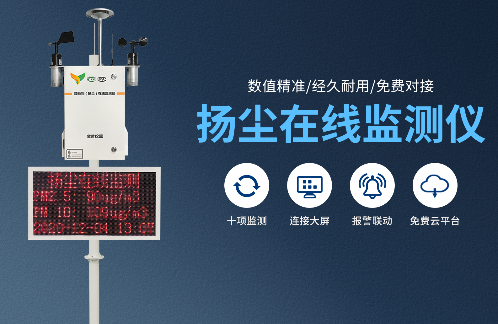

市场上的扬尘监控设备有哪些?
市场上有很多扬尘监控设备。虽然它们的外观有很大的不同,但根据原理可以分为以下三种类型。首先是光散射法。当光照射空气中的悬浮粒子时,会产生光散射。通过测量散射光的数据,包括散射光的数量和光强,然后通过

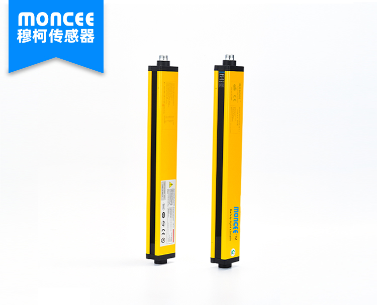

如何比较市场上不同品牌的安全光幕安全光栅?
如何比较市场上不同品牌的安全光幕安全光栅?  现代工业化水平的提高,技术水平不断增加,全国制造业领域对员工的工作安全上的要求逐年增加,安全光幕安全光栅厂家随之兴起。  面对市场上各种品牌的安全光幕
