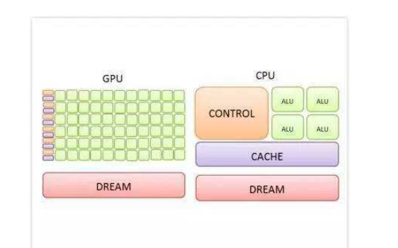

GPU和CPU在并行计算方面的核心区别源于它们的设计目标与架构差异,主要体现在以下几个关键点:
1. 设计哲学与核心架构
  • CPU:少而强的核心
    • 目标:处理复杂、串行任务(如操作系统指令、逻辑分支、实时响应)。
    • 核心结构:核心数量少(通常4-128核),但每个核心独立且功能强大,支持复杂的分支预测、乱序执行大容量缓存(L1/L2/L3),单线程性能极高。
    • 并行方式:通过多核(多线程)实现任务级并行(Task-level Parallelism),核心间可独立处理不同任务。
  • GPU:众核架构
    • 目标:高效处理海量相似、可并行的简单计算(如图形渲染、矩阵运算)。
    • 核心结构:集成数千个精简核心(例如NVIDIA A100有6912个CUDA核心),每个核心更简单、功耗更低。核心被分组为流式多处理器(SM/CU)
    • 并行方式:通过大规模核心实现数据级并行(Data-level Parallelism),所有核心同步执行相同指令,处理不同数据(SIMT架构)。
2. 内存系统
  • CPU
    • 大容量、低延迟缓存:复杂多级缓存(L1/L2/L3)减少内存访问延迟,适合随机数据访问。
    • 内存带宽:相对较低(约数十GB/s),但延迟敏感型任务表现更好。
  • GPU
    • 高带宽显存(VRAM):专用GDDR/HBM显存提供高带宽(数百GB/s至TB/s),用于快速传输海量数据。
    • 缓存设计:缓存较小,主要为共享内存(Shared Memory)和常量/纹理缓存,优化数据块的高速访问。
3. 并行执行模式
  • CPU:动态任务调度
    • 支持复杂分支逻辑,通过乱序执行、超标量技术动态优化指令流。
    • 多线程需操作系统调度,上下文切换开销较大。
  • GPU:单指令多线程(SIMT)
    • 线程束(Warp/Wavefront):32/64个线程为一组,同步执行相同指令(处理不同数据)。
    • 隐式硬件调度:硬件自动管理数千线程的切换(零上下文开销),适合高吞吐量计算
    • 分支效率低:若线程束内出现分支(if/else),需串行执行所有分支路径(分支发散)。
4. 适用场景
  • CPU 优势场景
    • 串行逻辑复杂、分支多的任务(如数据库事务、操作系统调度)。
    • 低延迟响应的应用(如实时控制系统)。
    • 小规模并行任务(<100线程)。
  • GPU 优势场景
    • 高吞吐量并行计算:如矩阵乘法(深度学习)、图像处理、科学模拟(流体力学、分子动力学)。
    • 规则数据操作:需要大规模同质化计算的任务(如渲染像素、加密解密)。
    • 易于并行化算法:如MapReduce模式、蒙特卡洛模拟。
5. 编程模型差异
  • CPU:常用OpenMP、pthread等多线程库,需显式管理线程和同步。
  • GPU:需使用专用框架(如CUDA、OpenCL、HIP),开发者需理解线程层级(Grid/Block/Thread)和内存层次(Global/Shared/Local)。
总结对比表
特性 CPU GPU
核心目标 低延迟、复杂逻辑处理 高吞吐量、大规模并行计算
核心数量 少(几至几十核) 极多(数千至数万核心)
核心能力 强(复杂控制逻辑) 弱(精简计算单元)
内存延迟 低(纳秒级) 高(微秒级)
内存带宽 低(数十GB/s) 极高(数百GB/s至TB/s)
并行模式 任务级并行(多线程) 数据级并行(SIMT)
分支处理 高效(分支预测) 低效(分支发散)
适用负载 通用计算、串行任务 可并行化密集计算
实践意义
现代高性能计算常采用异构计算架构:CPU负责逻辑调度和串行部分,GPU加速大规模并行计算(如AI训练、科学模拟)。理解两者差异可帮助开发者合理分配任务,最大化硬件效率。例如,在深度学习中,CPU处理数据加载和预处理,GPU加速神经网络矩阵运算,实现百倍性能提升。
