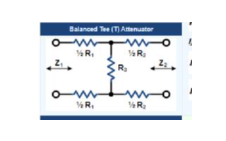

衰减器如果两边阻抗不一样怎么计算呢?
上次,RF计算软件供大家下载时,有的朋友在后台或者留言区提出,如果两边阻抗不一样,怎么算?是不是能加上,衰减器上每个电阻消耗的功率的计算。
