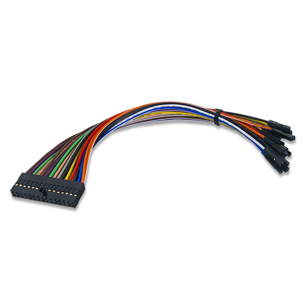

digilent信号线组件介绍
Analog Discovery信号线组件,或称Flywire,是与Analog Discovery产品原装信号线相同的组件。

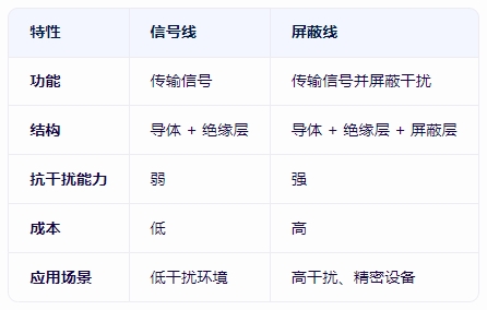

信号线和屏蔽线有什么区别
信号线和屏蔽线是电子系统中常用的两种线缆,它们在功能、结构、应用场景等方面存在显著差异。以下是两者的详细对比: 1. 功能与作用 信号线 功能:传输电信号或数据,用于设备之间的信息交互。 作用:作为

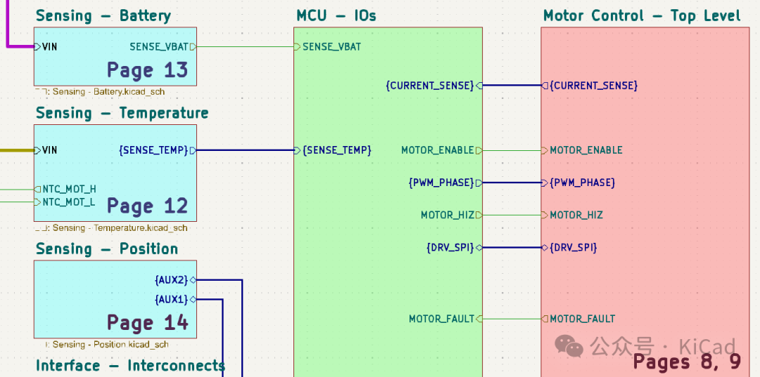

使用总线别名(Bus Alias)实现信号线束的功能
“  KiCad 中虽然没有信号线束(Signal Harness)对象,但是通过总线和总线别名,可以实现类似信号线束的功能。   ” 什么是信号线束? 信号线束是一种电气设计对象。它是一种抽象连接
