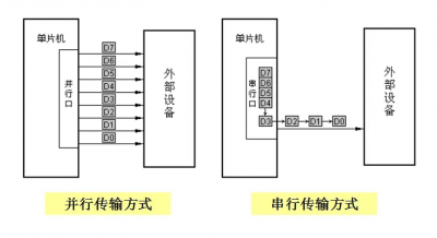

串行接口是一种可以将接收来自CPU的并行数据字符转换为连续的串行数据流发送出去,同时可将接收的串行数据流转换为并行的数据字符供给CPU的器件。

串口通信(Serial Communication)是一种逐位(bit-by-bit) 在单根数据线上顺序传输数据的通信方式。其核心原理可简要概括如下:
核心原理:异步串行传输

  1. 数据拆分与重组
    • 发送端:将原始数据(如1个字节,8位)拆解成单个比特位。
    • 接收端:按顺序将收到的比特位重新组装成完整数据。
