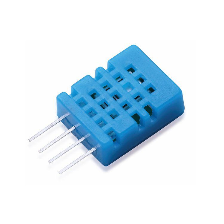

好的,DHT11温湿度传感器常见的PCB封装(Footprint)通常是针对其最常见的单排直插版本设计的。
以下是这种封装的PCB设计关键信息(中文描述):
  1. 封装类型: 单列直插封装 (Single In-line Package, SIP)
  2. 引脚数量: 4 个引脚
  3. 引脚间距 (Pitch):
    • 引脚间间距: 2.54 mm (这是标准间距,即 0.1 英寸)。
    • 引脚排间距(宽度): 约 12mm ± 0.5mm (这个值非常重要,决定了两个焊盘排之间的距离。常见值在 11.5mm 到 12.5mm 之间,推荐使用 12mm 作为中心值设计)。请务必检查你手中实际元件的尺寸!

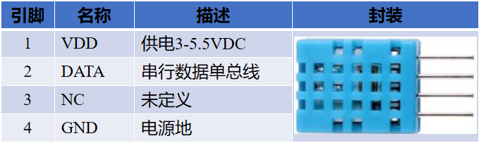

  4. 引脚顺序与功能 (正视元件,引脚朝下):
    • 引脚 1 (最左边): VCC (电源正极,通常 +3.3V 或 +5V)
    • 引脚 2: DATA (数据信号线)
    • 引脚 3: NC (空脚,内部未连接 - Do Not Connect)
    • 引脚 4 (最右边): GND (电源地)
