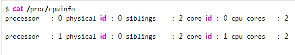

Linux:QEMU的CPU配置
根据前面描述 CPU 的基本知识, 可以知道 CPU 有物理 CPU多核 CPU, 超线程 CPU 之分。

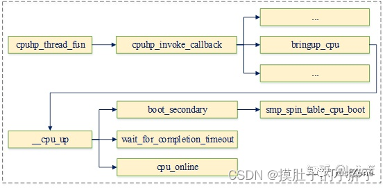

SMP多核启动cpu操作函数
cpu操作函数 cpu_ops函数由bringup_cpu调用,以触发secondary cpu启动。它是根据设备树中解析出的enable-method属性确定的。 int __ init
